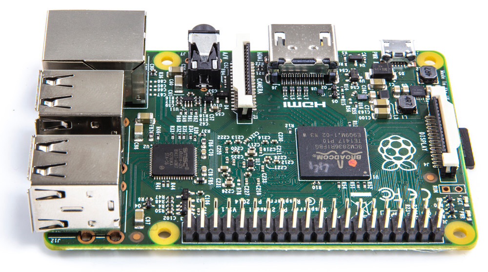

На такую самоделку нужно малинку http://blog.amperka.ru/raspberry-pi2-b
Видео как подключить http://youtu.be/3GtaYdjad8Q
