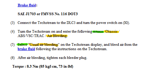

Автомобиль Америкос - после дтп менялось часть подвески передней, ну и менялся супорт, вопрос как прокачать тормоза, в мануале написано создать давление 1 бор программно начинаю прокачивать но чудо не происходит, может кто подскажет как??

KTS'ом не пользовался, не знаю как он с азиатами работает. Ошибок по тормозам нет ? А то не откроет клапана. Насос АБС работает ?
У меня Techstream, там вроде всё просто.

Только я делал вдвоем, один чуть-чуть тормоз прижал, а другой открывал прокачной. Как только насос включается, нужно сразу закрывать. После накачки опять открывать. И так много раз. Никаких ошибок не вылезало.
PS: Если вовремя не закрыть, машина блокирует контур и появляется гирлянда на приборке.
С одного из клубов, там же пишут, что сливать жидкость нужно по чуть чуть, иначе система может воспринять это как утечку и заблокирует контур с вываливанием ошибок.
Также ключевое, как уже выше спрашивали.

Если в авто присутствует гидроакумулятор.То достаточно устранить течь гидросистемы,долить тормозуху,запустить двс и прокачивать штатно как на обычном авто.Сканер нужен для контроля давления. Давление в системе будет создавать штатный насос. Это наверняка безвакумная система тормозов. Сканер в принципе не нужен...Делал много раз. У меня было такое авто.

Сканер - нужен он открывает клапана , так не прокачать.
