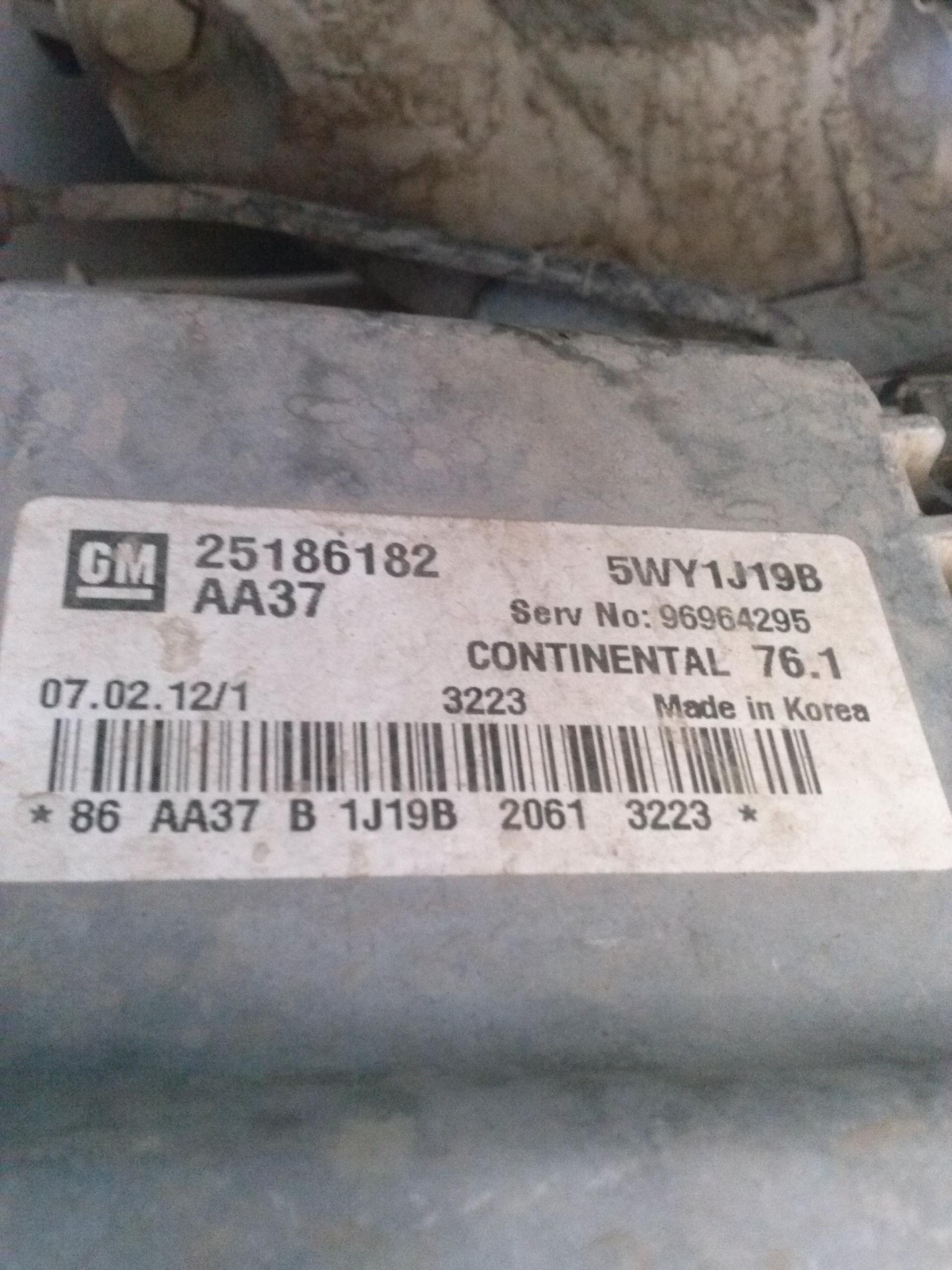

Вот эти мозги стоят на Орландо 1,8л., видно что разъем сбоку. Этим модулем шьются? http://almisoft.ru/combiloader_MT80_J2534.htm
Дата 4.09.2014 - 12:01
Да это и есть Симтек76.1 он в модуле имеется, естественно с опен портом или другим J2534 устройством. Крузы имеют точно такие контроллеры.
