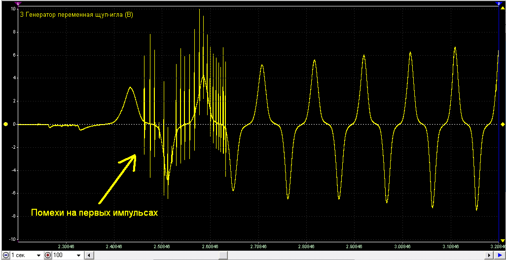

Ну, и подробнее. Машина "Волга" 02я с магнитоэлектрическим зажиганием. Плохой запуск. Клиента убедили в полной негодности его распределителя. И он его уже даже заказал в магазин, но на всякий случай решил и до меня доехать узнав что цена того "трам-тарам-блера" за 2000 руп. Ну, все знают что проверять-то в этих случаях. Во первых выломана пластинка удерживающая в бегунке была (болтался разносчик под крышкой как палец в стакане ). Затем слетел привод вакуума. И потом он в нутри весь в серьезных окислах/ржавчине... была влага, значит нужно осмотреть выводы/пайку сигнальной катушки (с центрацией ротора понятно). Подключаю мотор-тестер на выход и на прокрутке вижу такую картинку (рис). Явно что на первых всплесках помехи... Ур-р-ра! Нашел! smile390.gif
Дата 25.04.2015 - 22:48

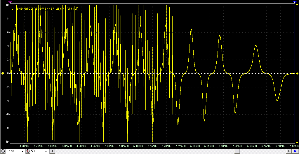

Увеличиваю помехи. Имеются затухающие колебания. Ну явный неконтакт....

Уверенно (клиент в восторге!) снимаю катушку... зачищаю/пропаиваю контакты. Выдуваю грязь из корпуса/зачищаю поводок массы внутри... И опять снимаю осцилу...
blink.gif blink.gif blink.gif Вот и пАчиНил....

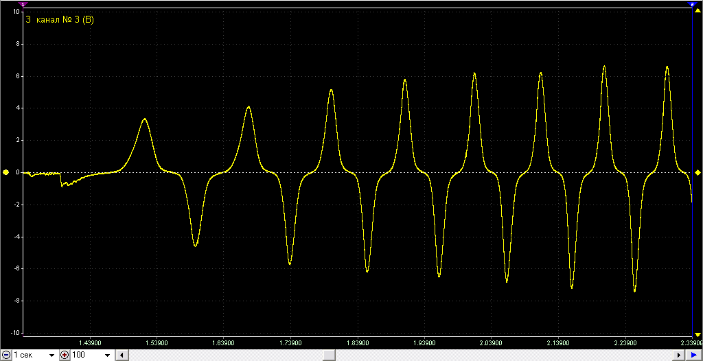

Дата 25.04.2015 - 22:58
Оказалось все просто. Включенный в это время коммутатор давал свои положенные импульсы на катушку без управляющего. Пришлось устранить наводки со стороны ВВ - откинуть плюс от коммутатора и прокрутить стартером заново.
Теперь все в порядке... и трамблеру хуже не стало... и клиенту... и себя любимого не забыл... но учиться, учиться и еще раз учиться. Вообщем, мож кому пригодится для общего понятия дела.
