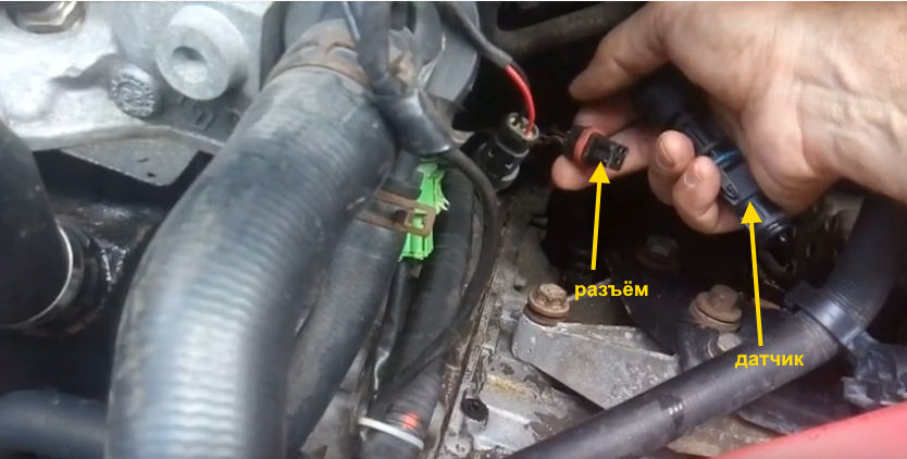

Дата 26.04.2022 - 14:14
Сообщений: 7293
Цитата (romich @ 26.04.2022 - 12:12)
Датчики скорости не обнаружено.
На коробке есть прилив под д.с.но его там нет.
Такая коробка ?

Дата 26.04.2022 - 23:07
Сообщений: 7293
Цитата (romich @ 20.04.2022 - 11:04)
Прозвонил цепь от панели приборов до блока АБС, целая.
Ещё раз посмотрел по ВИНу комплектации - там чёрт ногу сломит. До марта 2002 одно, после марта другое tema.gif
Выводы:
1. Самый распространённый вариант - с датчиком скорости. Но если его нет, значит нет.
2. Вариант с сигналом скорости от модуля ABS. Тут проверяешь ещё два варианта:
- если модуль ABS отдельно от гидроблока, цепь сигнала скорости от 33-пина модуля ABS до 23-пина приборной панели.
- если модуль ABS совмещён с гидроблоком, цепь сигнала скорости от 22-пина модуля ABS до 23-пина приборной панели.
3. Вариант с сигналом скорости от ЭБУ двигателя. По ВИНу система впрыска K4M700. Цепь сигнала скорости от 53-пина ЭБУ до 23-пина приборки.
Проверяй.
