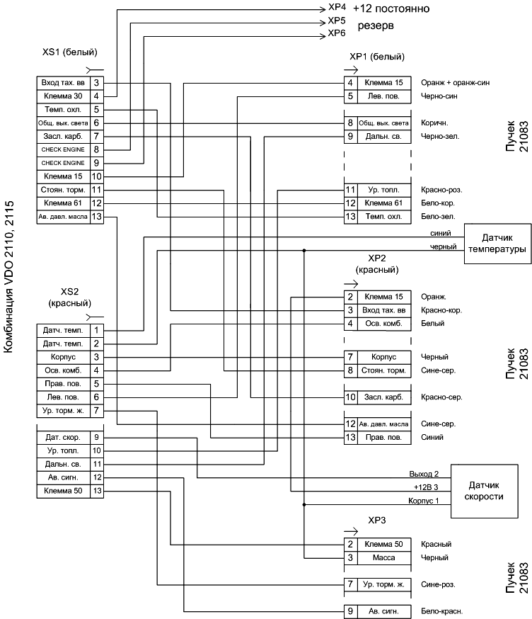

Дай мыло - скину пару схемок, а то они большие сюда лить.
Засада с датчиком топлива могет быть - их под 10-е приборки ажно 4 разных идёт, каждый под свою blink.gif , сам недавно с этим столкнулся: человеку где-то поменяли датчик и прибор стал не доходить до границ шкалы, родной выкинули (маркировку на резистивном элементе посмотреть) - пришлось прикидывать экспериментальным путём, какое сопротивление должно быть и искать по магазинам с тестером kto.gif
С тахо проще: на приборке контакт 2 разъёма Х1 - низковольтный вход тахо от ЭБУ, контакт 3 того же разъёма - высоковольтный вход, от КЗ.

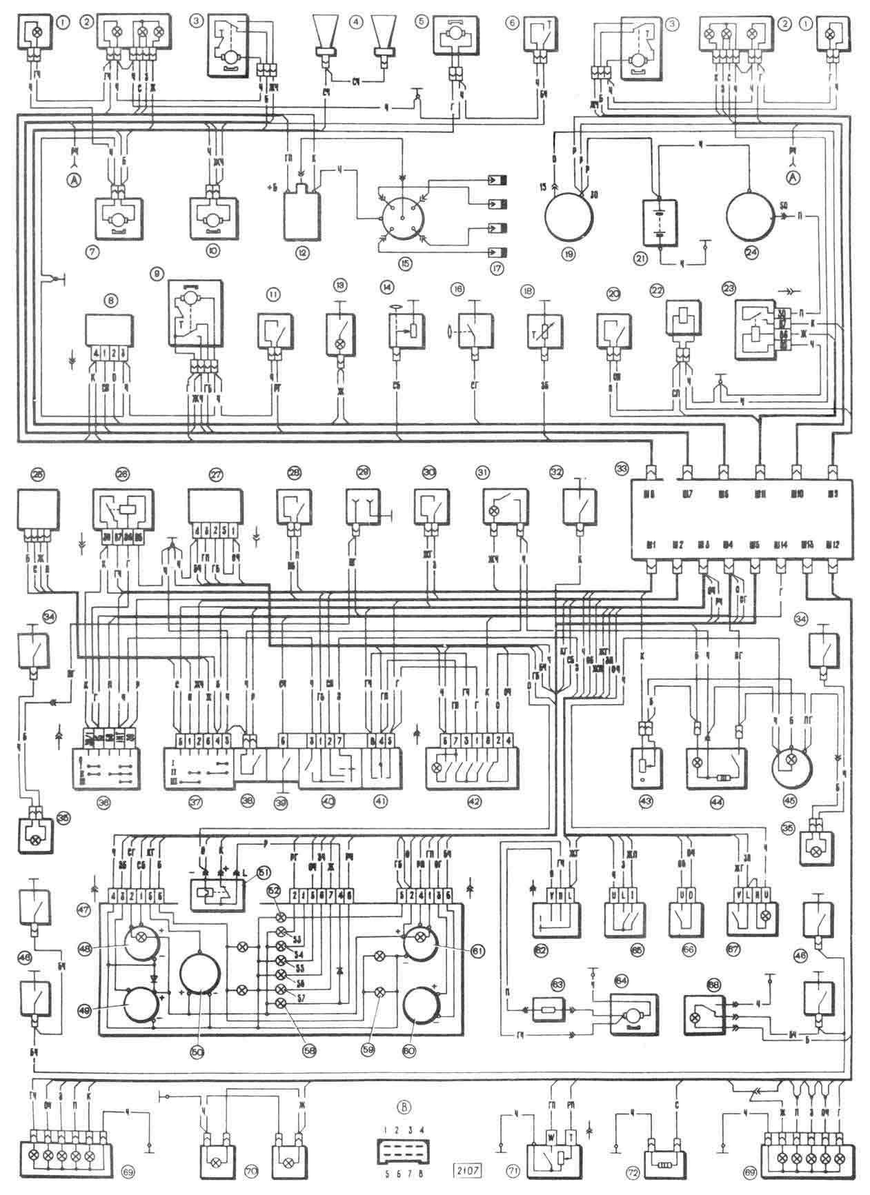

Дмитрий, а существует ли вариант электросхемы ВАЗов в нормальном виде, хотя бы по ЕСКД или ГОСТ? Или они и на заводе работают по разноцветным картинкам, как дети? Можно постучаться к тебе по аське?

varta, архивчик со схемами отправил только что, ппринимай smile.gif Там и схемка щитка 10-го есть (конечно только лампочки-приборчики, без электроники), и распиновку видать.
Это типа вот такой:

Этто, если надо - ещё есть брошюра 1992г по электрике 2108 с низкой торпедой, схема разбита на отдельные функциональные блоки (освещение, аварийка/повороты, стеклоочистители и пр.) с описанием функционирования и поиска/устранения неисправностей. Если надо - могу сосканировать и выложить/выслать. Схемы типа по ЕСКД (как вышеприведённая), но грамотные, с указанием коммутации/соеденителей и пр.

Дата 19.08.2006 - 21:01

denkisan, а мне больше наши цветные нравятся, может потому, что изначально с ними работать учился kto.gif
