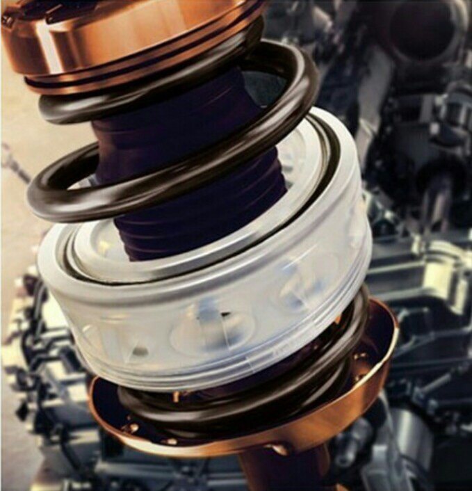

Что скажите, простые смертные ?)) Вы конечно не " эксперты" но хотелось бы знать ваше мнение. ( кину ссылку на этот сайт, админ не ругай, http://cc-store.ru/powerguard1/?ref=95821&...&s=baff_vk_publ Присоединённое изображение (нажмите для увеличения) |

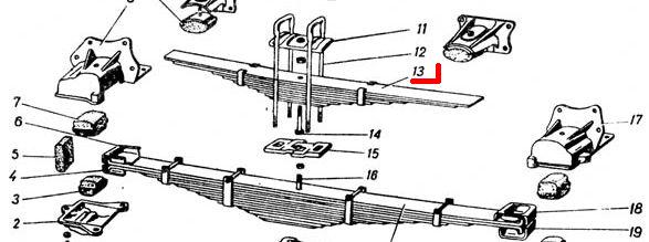

Реклама, конечно, сейчас, очень вызывающая... НО, не все рекламируемое пустое. Не знаю как там повороты и клиренсы завязаны на экономию, но резиновая вставка в витки пружины позволяет держать и без того дрянную дорожную посадку современных авто в нагрузке (салон/багажник) в приемлемом для движении состоянии (с учетом наших дорог). И особенно по внешоссейным направлениям. Точно не помню как они назывались раньше, но эти вставки были и в конце 80х. Т.е. появились совместно с применением пружин в подвесках автомобилей. До этого, роль аналогичного усилителя в рессорной сборке выполнял небольшой пакет рессор включающихся при большей нагрузке. Назывался этот пакет - подрессорник. На рис. позиция 13. В общем, ничего нового и особенного в этих автофаберах нет... и установка их нужно только для легковых автомобилей работающих постоянно с грузом (для малой коммерции хорошо). Или как крайний вариант поддержки "уставших" пружин. Присоединённое изображение (нажмите для увеличения) |
vanchetto |
Дата 25.06.2017 - 10:54
Балашиха Профиль Группа: Старики Сообщений: 424 Пользователь №: 25730 На форуме с: 22.02.2013 Имеет предупреждений: (0%) |
а смысл тогда в чем? покупать кусок резины по цене новой пружины? зачем вставлять проставку между витками пружины, если клиренс проще поднять установив обычную жигулевскую под нее (пружину), ну или подобрать другую пружину большей длинны или жесткости. и как это все дело связанно с общим износом остальных деталей подвески. (в отношении легковых жоповозок) |
Андрей |
Дата 25.06.2017 - 12:52
г.Чевенгур Профиль Группа: Старики Сообщений: 2693 Пользователь №: 22022 На форуме с: 28.11.2011 Имеет предупреждений: (0%) |
Иван, скажу сразу, я в подвесках не силен. Только чему учили и что запомнилось... Смысл установки дополнительных усилителей жесткости в том чтобы сохранить заводские нормы подвески в среднеэксплуатационном состоянии в условиях повышенной нагрузки. А это не только дорожный просвет (он же клиренс), но еще и угол наклона автомобиля в повороте (точнее, это все вместе). Установив общую пружину/рессору жесче в повороте получаем меньший крен в сторону поворота и вследствии этого имеем смещение общего центра тяжести в противоположную сторону - а это занос. С этой же целью (безопасного поворота) проектируются и повороты дорог - они всегда идут с наклоном в сторону поворота. С другой стороны, если ты идешь с грузом и на повороте у тебя завал больше положенного (мягкая подвеска), то имеешь риск опрокидывания уже в сторону вывернутых колес из-за того же центра тяжести. Здесь, разумеется, всегда держим в уме качество дорожного покрытия. Но мы говорим о одной подвеске, на легковой машине их две и ясно что они обе должны быть "на уровне" что при условии нагруженного автомобиля можно сделать только дополнительным усилением со СТРОГО ЗАДАННОГО уровня крена/клиренса. И это уже индивидуально должно подбираться, по условиям эксплуатации. Завод по любому этого не учтет, хотя меры по критическому завалу пружинных подвесок есть на каждом автомобиле. Это так называемые резиновые "отбойники" внутри пружин. Они ничего не отбивают , они призваны гасить уже аварийный крен близкий к точке переворачивания. По сути эти "отбойники" в пружинах те же автофаберы, только, как и писал выше, установленные в строгозаданной позиции, со своим моментом включения. Опять же мы разговариваем о легковых "народных" автомобилях. В грузовых (и особосделанных под персональные жо..ы) увеличение нагрузки учитывают с рождения(подрессорники и проч.). Так что если на "жоповозке" грузы возить (хлеб, молоко, отделочную плитку и прочий цемент), то неплохо "пружины поддержать в нагрузке". Спокойнее по кочкам (клиренс) и в поворотах увереннее будешь. А в чем вред рекламы? Да в том что групповое чтение этих понтофф закончится для кого нибудь если не аварией, то ремонтом точно. Ибо безпричинное усиление пружин по любому отразится в первую очередь на амортизаторах (а в последствии и на их креплениях к кузову). Что говорить о том что на приличной выбоине в асфальте, с более жесткой пружиной (а она сработает как в нагрузке) - мятый диск и грыжа балона станут более частыми... и т.п. Вот те и экономия. И не забываем что особенно ОПАСНО смещение центра тяжести в повороте для переднеприводных автомобилей! P.S. Кстати, кроме пружин, еще индивидуально настраивается под нагрузку/дорожные условия и наклон передних рулевых колес. Это так называемый кастер. Принято считать (и я сам так думал) что кастер угла нужен только в повороте (крен авто), но знакомый мастер по развал-сход говорил что кастер (завал колеса от каких-то там центров) ставится в зависимости от дорожных условий/нагрузки и сказывается на работе/долговечности подвески. Т.е. колесо должно встречать свои препятствия под определенным углом (атаки ) не только в поворотах, но и при движении прямо. С завода, с его слов, угол наклона колес может идти "нулевым" и так же должен настраиваться "по месту" и условиям работы автомобиля. Только мало кто про это знает... |

Баферы это говно,не ведитесь на всякую хрень,и не морочьте людям головы... Это из серии,купи магнитик и расход топлива уменьшиться,это все чушь собачья.. Сначало выбираем,что для вас нужно,комфорт,спорт режим,или бездорожье. Абсолютно идеального автомобиля для этих трех критериев еще не придумали,да это вообще не возможно технически,если и возможно,то баснословно дорого.. Баферы придумали лет 15 назад в Балаково,там тогда лили резину на все ВАЗы и ГАЗы и т.д. И в связи с тем,что в России дорог нет и свои джипы либо не по карману,либо без особой нужды,а их всего-то было (нива и уазик) то придумали по цене в 300-500рублей эти баферы для тех кто хотел поднять немного клиренс на классике,на этих машинах построены 50% всех дач и сараев с домами и заборами и всевозможными гаражами и т.д. Для иномарок использовать эту хрень категорически не рекомендую,в связи с тем,что пружина на иномарках имеют разные степени закала на всем протяжении (если это оригинал!!),будь там 3 витка или 8.. Калят их индивидуально,это 100% потому,как это по опыту замен пружин и ремонта всяческих подвесок.. . Наши авто снабжены пружинами более мягкими и имеют большее колличество витков,от 8 и выше (считать не пойду) пружины эти очень редко ломаются,так как они имеют низкую степень упругости,по сравнению с иномарками.. Чем ставить эту хрень в наши машины,дешевле купить импортные пружины для нашего автопрома,они жесче и клиренс можно приподнять... Но самая устойчивая машина на дороге,это то,что сделали на заводе,и все доделки это только большинстве случаев ухудшает надежность и естественно товарный вид авто.. |

с теми же мыслями я и создавал эту тему. Как по мне- это очередной развод, из серии "магнитики на топливопровод для экономии " |

Я про то, из за чего колёса стремятся встать прямолинейно. А по теме: что так накинулись на проставки? В чём то может и помогут. Я не про восстановление подвески, про эксплуатацию. Из вреда, вижу только то, что остальные витки пружины, могут начать биться друг о друга. ЗЫ. Если что не так, не обессудьте. По ссылке в начале темы не ходил |
