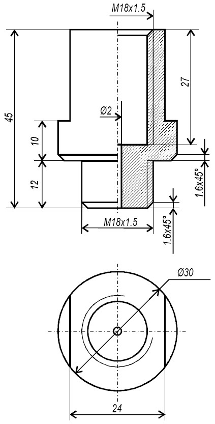

Заинтересовала тема обмана второго лямбда зонда. В интернете много обсуждений, но единого мнения так и нет. Вопрос: Кто какие обманки использует, есть ли в них толк. Что лучше использовать?
Вот первый вариант ( механическая)

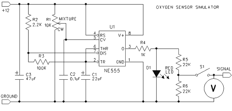

Электронная 1

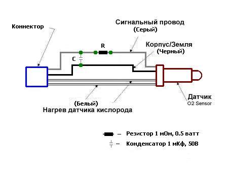

Ну и простейший вариант

Заказал токарю механические 20 штук.Все за пол года поставил. Глубину отверстия под датчик пришлось увеличить до 29 мм,иначе иногда он упирался носом в дно.На некоторых машинах не помещались,приходилось делать уголком.В отверстие для прохода газов,вставлял тоненький шплинтик,разводя усики.Что интересно,ни одна машина с жалобами на ошибку по эффективности ката не вернулась,хотя уверен,что положительный результат не на всех.На некоторые с двумя вторыми лямбдами ставил по две обманки.
Вот я тоже заказал токарю десяток, а потом сел интернет курить, и вижу что поставить конденсатор и резистор быстрее и проще, чем механическую, однако не уверен в ее работоспособности.
Лишние 2 мм, это можно медых шайб пару кинуть под датчик.
Василич, а на какие авто вы ставили эти обманки (наши или ино), или она одинаково хорошо работает на всех ?

Стараюсь прошивкой справляться. Но если не могу, то ставлю простейшие. Только вместо резистора диод. Подсмотрел на Mitsubishi Colt, которому у дилера кат выбили.
А какой диод и как его ставить? (направление). Если можно в виде схемки (пусть будет в теме).
На прошлой неделе был китаец Лифан Бриз, стояло именно "быстрее и проще", висела ошибка по высокому уровню ДК2. Клиент заказал прошивочное убийство.

Что скажите по остальным схемкам.
