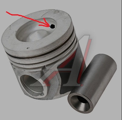

ДВС собирал я,из 3х двигателей нужно было собрать один. Пробег после ремонта около 40000 км. При сборке ГБЦ заметил,что несколько гидрокомпенсаторов продавливаються руками,я их заменил,взяв с другого мотора. При вскрутии выяснилось,что масло кинуло через вентиляцию,двс запускаеться,но троит,на втором цилиндре нет реакции на отключение форсунки. Решил померить компрессию,компрессором начал продувать пыль-грязь в каналах под форсунки и с вентиляции дует воздух.2 цилиндр установил в вмт и подал воздух в цилиндр,клапана закрыты,а через вентиляцию дыра,слил масло,залил в цилиндр бензин,а он не задерживаясь протек в поддон.
Есть у кого мысли,как это предотвратить в последствии???

Остальные поршни в превосходном состоянии,как говориться жить и жить. Но не судьба. Поршня от 946 на шатуны от 911 не подходят. Пришлось собирать поршневую с шатунами от 946 в блок с КВ от 911. Собрал,запустил и сегодня уже отдал авто клиенту,но от чего прогорел поршень осталось загадкой??? Гидрокомпенсаторов поменял 4 штуки,но в других цилиндрах,чисто визуально не понравились,очень мягкие,от руки прожимаються чуть-чуть.
Была как бы надежда,что форсунка льет,но не подтвердилось,клиент свозил их в спец мастерскую на проверку,согласно показаний в распечатках после проверки форсунок,все форсунки живы и здоровы и показания очень близки к равным.
Остается только то,что этому авто водитель пытался продуть трубы и у него получилось.
Отверстие получилось в шве поршня и диаметром не более 5-6 мм. Фото очень плохое,фотограф слабоват. Фото из сети,если внимательно вглядеться,то шов видно.

а дырка эта, она сразу на сквозь поршня ? или сначала через неё в канал масляной галереи охлаждения, а затем в поддон ? если через масляную галерею, то я бы смотрел в первую очередь масляные форсунки охлаждения поршня ( судя по картинку прогар в районе выпускных клапанов (там цековки на картинке под клапана) - самое горячее место) .
к примеру : форсунка забилась, охлаждение стало хуже, не сдюжила самая дальняя точка канала от масляной форсунки ( но для подтверждения моей гипотезы нужны реальные фотки поршня со всех сторон
