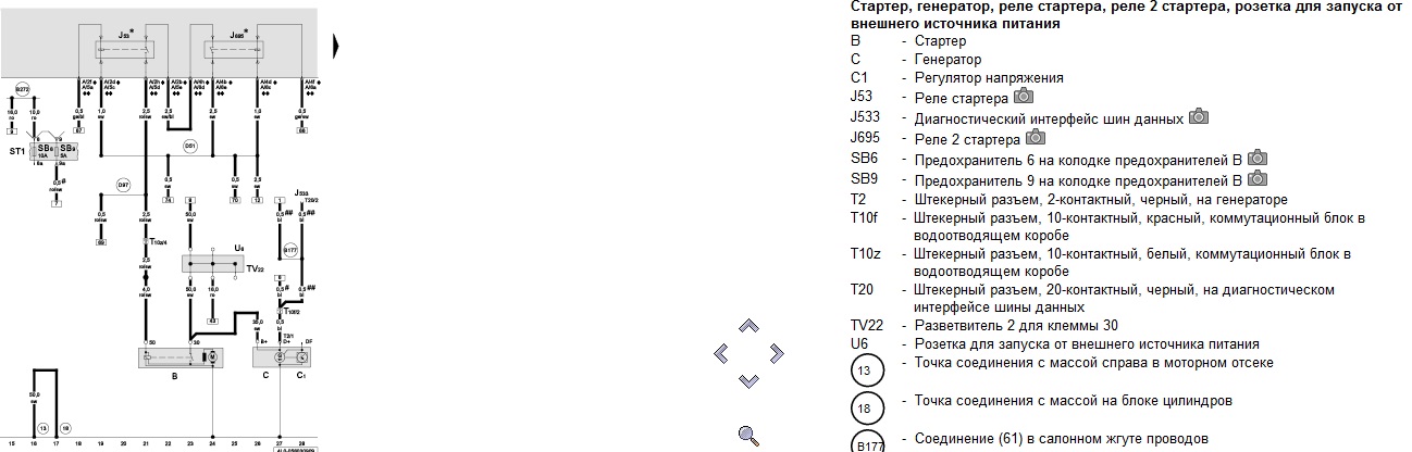

Проблема в том что при повороте ключа в положение старт,не включается стартер,в блоке под капотом не срабатывает ни одно реле стартера(их там 2 штуки включенных последовательно,как я понял одно блокировки),напряжение аккумуляторной батареи в норме,сами реле в порядке,"+"силовой для коммутации и обмотку на реле,при вкл.зажиг. приходит,нет управления "-" В связи с этим ищется схема запуска (включения стартера) двигателя,поделитесь? Заранее благодарен!
Дата 28.12.2013 - 14:26
Нормально они там наворотили :angry:
Глянь, может поможет:
http://autodevice.ru/forum/index.php?download=477

Vasilii
Дата 28.12.2013 - 15:41
г.Иваново
Сообщений: 276
Пользователь №: 18753
На форуме с: 15.11.2010
Спасибо за схемку! Да уж,наворотили неслабо,запуск там возможен и с кнопок стоп-старт и с ключа зажигания(он же смарт ключ). Смотрю то что реле стартера управляет ЭБУ двигателя,но что интересно,когда смотрю дату в меню доступа и санкционирования пуска,то все мои действия(вкл. зажигания и вкл.стартера) блок управления "видит" т.е. сигналы с ключа то проходят нормально,буду думать.

Цитата (Vasilii @ 28.12.2013 - 17:28)
гораздо интереснее алгоритм работы этих реле и какую инфу для разрешения на запуск использует ЭБУ
Вот немного алгоритма....
Присоединённый файл ( Кол-во скачиваний: 73 )
Присоединённый файл  J53.pdf

Весь вчерашний день мы провели вместе,я и извращение немецкой мысли. Образовалась логическая цепочка(не уверен на все 100,правильная ли),в общем обоими реле стартера управляет ЭБУ двигателя и он же решает включать их или не включать(в зависимости от положения селектора АКПП,запущен двиг. или нет) на него по CAN шине приходит сигнал включения кл.50 от блока санкц.доступа и пуска двиг.,а блок этот получает сигнал(как я понял аналоговый) включения стартера с замка зажигания. Проверил первым делом цепи от ЭБУ двиг. до реле,два провода управления и провод обратной связи(эта сволочь отслеживает включились реле или нет),хотя умом то понимал,что ели бы хоть один провод управления был в обрыве,а ЭБУ пытался включить реле,то были бы ошибки,а их нет,все как я и думал оказалось целое. Прозвонил проводку(по цветам проводов,т.к. полной эл. схемы у меня нет) от замка зажигания до блока санкц.доступа и пуска,все целое(что не удивительно,потому как в параметрах этого самого блока,при повороте ключа или нажатии кнопки в положение "старт" кл.50 включается!),я даже в ЭБУ двигателя нашел канал(90 то какой то) в котором бит при старте менялся с 0 на 1.,ЭБУ АКПП тоже "видит" правильно положение селектора и по сканеру и на дисплее авто(и ругается если перевести в драйв,то пишет на дисплее,мол переведите в паркинг или нейтраль и только после этого запустите двиг.),вот только как "видит" положение селектора ЭБУ двигателя?,но мне кажется у них связь с коробкой только по CAN? в связи со всем этим складывается впечатление,что что то запрещает включение стартера,и как бы это выразиться "легально" что ли,как будто АКПП например в D или аккум. подсевший, потому что ни один блок(а в частности ЭБУ двиг.,т.к. он зпаравляет балом как я понял) ни на что не ругается. Пока что поставил ему кнопку принудительного вкл. релюх стартера и отправил с богом. Есть у кого нибудь схема соединений ЭБУ АКПП с ЭБУ двиг. у них связь только по шине? и TO karel,нет ли у Вас второй части схемы,где замок зажигания соединяется с блоком санкц.и пуска двиг.? Всем спасибо за помощь!
