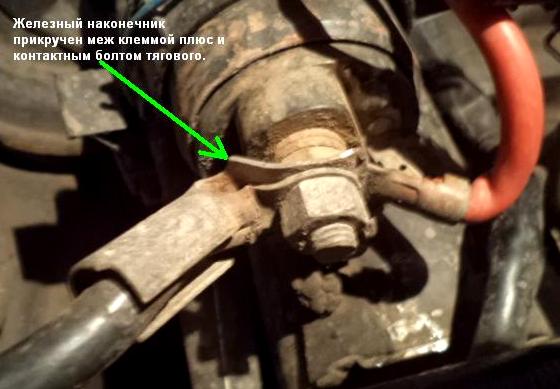

Дата 27.11.2013 - 21:08
Stoian, Вы не против будете если я выложу здесь пару фоток про подобную неисправность на Фольксагене (о которой писал выше), не хочется отдельно темку создавать. 199.gif Сегодня вот, под вечер уже, пригнали Пассат с неисправным стартером (а заодно нет и питания с реле, хотя релюха щелкает... намудрили опять сами, поросенки...) и на нем все таже картина: металлическая подкладка клеммы прикручена к силовому болту тягового реле... видно в каком она состоянии, потери в этом месте были по любому. Так что Ваш случай далеко не исключение.

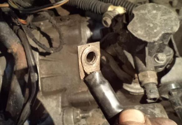

Дата 27.11.2013 - 21:13
Клемма "минус" все так же с металлической подкладкой и так же через эту подкладку была прикручена к массе.... diatel.gif Видимо у слесарей истинная клемма та что выглядит "весомее" и сталистее...
