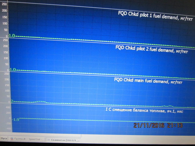

Первый кадр

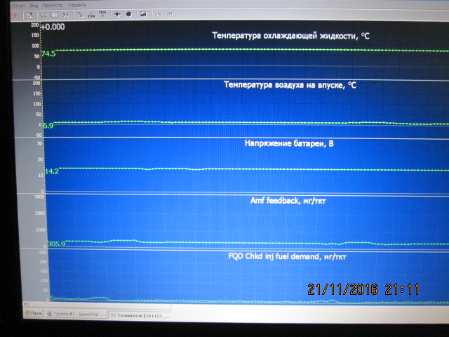

На форуме с: 26.06.2013
второй

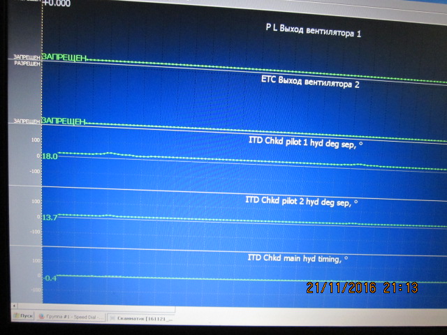

третий,

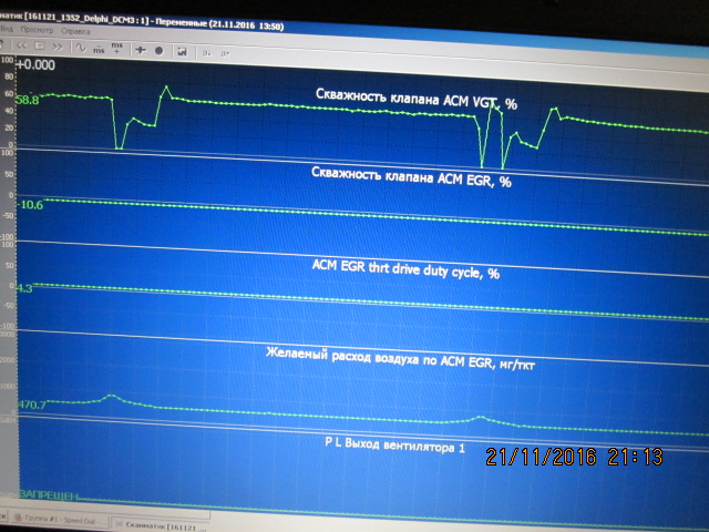

четвертый,
