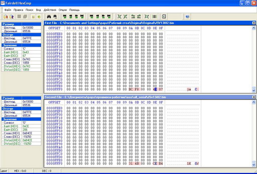

В картах калибровок ты видишь то, что редактор(издатель) хотель,чтобы вы видели!
А в прошивке(в софте) можно поменять драйвера(например ножки высокого и низкого сигнала ДПКВ, или есще что tema.gif ).
Так что прошивки не идентични!
А разве на заводе так могли сделать?Клиент клялся,что ничего никто не перешивал.
По возможности попробую перекинуть провода на ДПКВ.
По совету уже проверял соответствие каналов на модуле заж.,там все ОК!

Понял.Просто хотел всетаки запустить авто на другом блоке
varta
Дата 10.10.2006 - 23:51
Сообщений: 304
Пользователь №: 167
На форуме с: 5.12.2004
Не вопрос! Проверяй распиновку и все!!!

Всем Привет!Сегодня пригнал моторист "хитрую"10ку.С вопросом-может еще попробуешь?Ну и попробовал.Перелопатил всю систему впрыска,ну все совпадает,по заводскому.Думаю,опять перешью,не получится,то все,больше не прикоснусь.И,чтоб Вы думали,заливаю,туже прошиву(тюненную i03),что пробовал раньше.И движок запустился,и работает.Отдал я ее мотористу-пусть пробуют.А у самого в душе ни радости,ни удовольствия-я ж так и не понял,что ж за хрень такая была.
Всем большое спасибо за оказанные советы!Тема закрыта.
