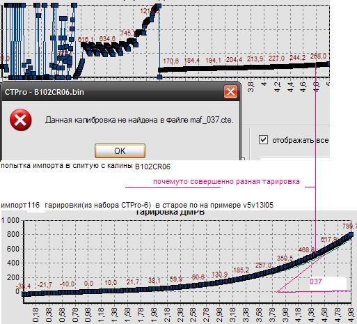

Слил прошивку-B102CR06 блок Bosch M7.9.7+
звонил клиент, говорит дмрв(был холявный) заменил после удара, при сборке
незаметили помятого термостата-поездка в другой город с постоянным
перегревом и заводка с утра привела к гидро удару.
Андрей у меня есть чем заливать,а вот с редактором какаета
засада,со старым ПО все нормально импортируется а сновым...- вот
скрины понаделал.
Это у всех так и небудет ли косячить прошивка при замене таких разных тарировок(в ручную)?

Isis, у меня нормально отображается, но заменить "запросто" на 037 не получается. А разные, так там еще смещение тарировки на 200 стоит
Дата 3.12.2008 - 20:00
Сообщений: 7203
Ничего пока сообщить не могу, ключ на рабочем компе. Наверное увижу то же самое, т.к. юзаю ту же CTP6.
P.S. И у меня не получилось. Надо сообщить автору программы.

По причине того, что в разных типах ЭБУ тарировка ДМРВ имеет разный формат, перенос ее через CTE в прошивки иных типов невозможен.
Если число точек в тарировкее одинаковое, то можно перенести ее через буфер обмена. Открываем прошивку Январь-5 (например), выбираем тарироку, жмем в панели инструментов или в меню "Копировать". Открываем прошивку Бош 797, выбираем тарировку, жмем вставить. Все.

almi, а если точек на оси в два раза больше, то можно как-нибудь покорректнеи, поточнеи и побытреи перенести тарировку ДМРВ, например, с Я5 на 797? Кроме как руками каждую точку ставить?

Мотор я на той машинке давно сделал для меня навесное хобби поэтому поставил родной,просто
хотелось разобраться для себя,если ты посмотриш на скрины то увидиш
что 116 калибровка из редактора совсем не соответстует 116 заводской
калибровки.
