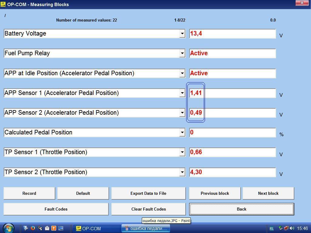

Астра 2008г., подскок оборотов до 3000 (педаль отпущена), какое-то время держит их, затем зажигает символ автомобиля с ключиком, но не Check Engine, и опускает обороты до нормы. Возникает произвольно, может на день пять раз, а может и не появиться.
Владелец до визита ко мне поменял датчик-педаль на б/у-шную с разборки (не точное совпадение номера на наклейке), неделю отъездил нормально, затем все повторилось.
Пошатал разъемы на мозге двигателя, педали, сделал массаж подкапотного пучка, реакция ноль. НА всякий прошелся ВД-шкой по контактам ЭБУ и педали, также не помогло.
Ошибка в моторном:
Дата 16.09.2013 - 15:32
Сообщений: 7203
АЦП датчиков педали на заведенном двигателе после того как произошел подскок с последующим возвратом оборотов ХХ в норму, двигатель не глушился.
Что можно еще предположить кроме неисправности самой педали, может место какое заветное есть в проводке? Клиент бычится при совете купить новую педаль, стоит она 7тыс.р.

Очень похоже на плохую массу с мозга по параметрам с 0.9 до3.8 и с 0.5 до 2.0 соответственно ... первая педалька в параметр не укладывается.

Колдун, а какая связь? Хотя, объективности ради отмечу, что по словам клиента подскок происходил при нажатии педали тормоза при подъезде к светофору. В боксе воспроизвести естественно не удалось.
Дата 16.09.2013 - 19:59
Сообщений: 2926
Связь простая, я с МЕ17 с такой причиной чуть ДВС в ремонт не отправил,.При нажатии на сцепление или тормоз блок поднимает обороты. Датчики при вибрации педали срабатывали и обороты подскакивали. Но это было на УАЗе.
Дата 16.09.2013 - 20:39
Я бь! вь!яснил, при какой интенсивносьти торможение произходит. Возможная связь - при порванной подушке, большое качание двигло и натяжение пучки /протерть!е провода внутри/.
Дата 17.09.2013 - 09:48
Сообщений: 4561
А вторая ошибка, случаем, не при делах?
Был, как то Ford-CMax. С кучей ошибок (в том числе и на педаль ругался). Но там ошибки были, почти по всем блокам. Дело оказалось в комбинации приборов. Т.е. ключевая ошибка была U1900. То же сначала при мне не появлялись. Почти год доставали владельца.
