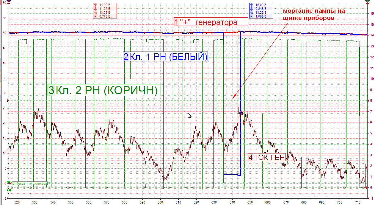

Здравствуйте! DUSTER 2013 г. 1,6 мотор, ген. VALEO. Имеют место скачки (скорее - плавание) напряжения при прогреве, иногда помаргивает лампа зарядки. После прогрева, при нажатии на педаль газа - кратковременное моргание лампы зарядки. Собственно, всё. АКБ заряжается, проблем нет. Подключился к клеммам генератора, на провод"+" - токовые клещи, наблюдаю такую картину, как на скрине.
Не доходит до меня, diatel.gif , это ЭБУ управляет так возбуждением и проблему стоит искать в управлении генератором со стороны ЭБУ?
Или неисправен РН и он сообщает ЭБУ неверные данные о нагрузке?
РН объявил неисправным, потом засомневался.

Файл МТпро - тут проседает напряжение.
P.S. Да, похоже, что выяснил, вывод 2 на скрине - сигнал на ЭБУ контроля назрузки на генератор.
ЭБУ EMS-3120, 3125 не управляет генератором.
Думаю, подтверждается, что РН неисправен.
