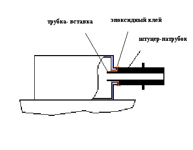

Восстановление обломившихся патрубков.
1.Круглым рашпилем или другим способом нанести шероховатость на поверхности отверстий.
2. Каждую часть обезжирить.
3. Подобрать/изготовить дюралевую/пластмассовую(или из другого материала в зависимости от условий эксплуатации(работа с небольшими изгибающими моментами и т.п.)) трубку-вставку с размерами, позволяющими с небольшим зазором входить в отверстия обеих частей штуцера.
4. Приготовить эпоксидный клей, подогреть (до ~50град) его для быстрого отвердевания.
5. Нанести клей на поверхности отверстий частей штуцера и наружную поверхность изготовленной (подобранной) трубки.
6. Соединить детали согласно чертежа (зазор между частями штуцера и трубкой-вставкой должен быть заполнен клеем) и выдержать в течение времени, необходимого для полного отвердевания клея и достижения почти максимальных прочностных свойств клея (обычно 24часа).
7. Очистить внутреннее отверстие от остатков клея.
Качество зависит от акуратности выполнения работы.
Зазор между частями штуцера на рисунке показан условно. Этот зазор должен быть минимальным.

Второй бОлее трудоемкий вариант - изготовить из дюраля или стали.
Можно на клей посадить, можно (в зависимости от толщины корпуса-крышки модуля ЭБН) на резьбу с клеем.
