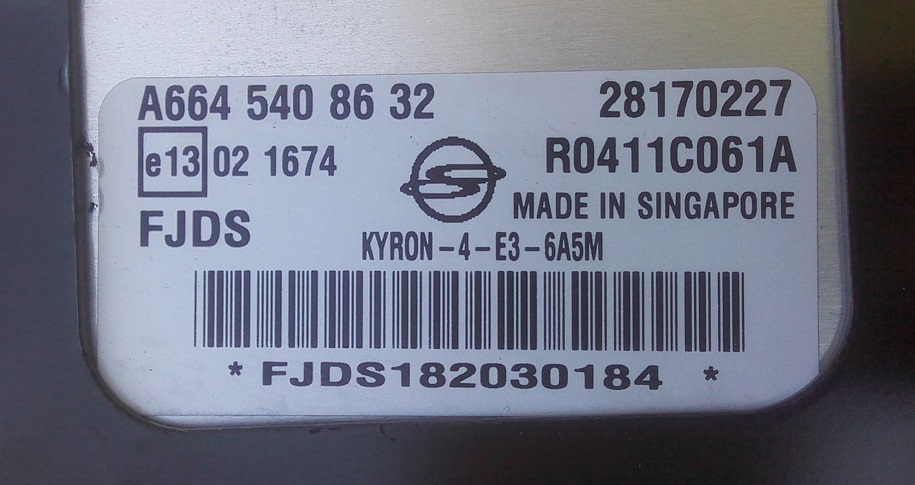

Не видит оба ключа. Прописать нечем. В городе нет ни Scan-100, ни CarmanScan. Всё, что есть в наличии, включая Launch с вчерашними обновлениями, не поддерживает ИММО на этом крокодиле. До дилера оочень далеко. Проводка в норме, пайка в ИММО видимых повреждений не имеет, на всякий пропаял подозрительные места - результат "0". Связь ИММО с моторником есть, судя по появлению другой ошибки и изменению частоты мигания лампы на щитке, при отключении ИММО. Порешили отключать ИММО. Возникли вопросы: 1. Что за ЭБУ? DCM-3.2? 2. Где данные на запрос, в прошивке или EEPROM? 3. Кто могёт помочь? В смысле, кому выслать прошивку на правку? Присоединённое изображение (нажмите для увеличения) ![]() |

Не было прописано ни одного ключа. Прописали оба, машина уехала. PS. Полностью заряженный 90-ый АКБ, за 2 дня разрядился (при токе потребления 0,05 А). Клиент сознался, что и у него несколько раз разряжался. К тому же, последнее время стал оставлять ключ в замке. И оказывается, не я первый ему сказал, что АКБ менять пора. Как говорится, пока гром не грянет... |
