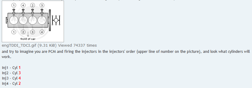

Если-бы было, что писать с радостью написал бы. А у клиента теперь все времени нет заехать и все доделать .... так и ездит с чеком - ведь оно же ездит sad.gif . То ,что получается всегда отписываюсь. По теме : переписал коды форсунок по порядку 1423 а было 1234 считая от маховика. Работа двигателя изменилась ,появилось дизельное цекотание и ошибки пока не вываливаются. Завтра еще денек покатаемся посмотоим. Не знаю правильно ли. Но где то вычитал, что цилиндры на дураторг считаются по порядку зажигания.
Дата 16.09.2018 - 21:49
Сообщений: 7306
Только хотел сказать, что возможно порядок форсунок нарушили, но уже разобрались
