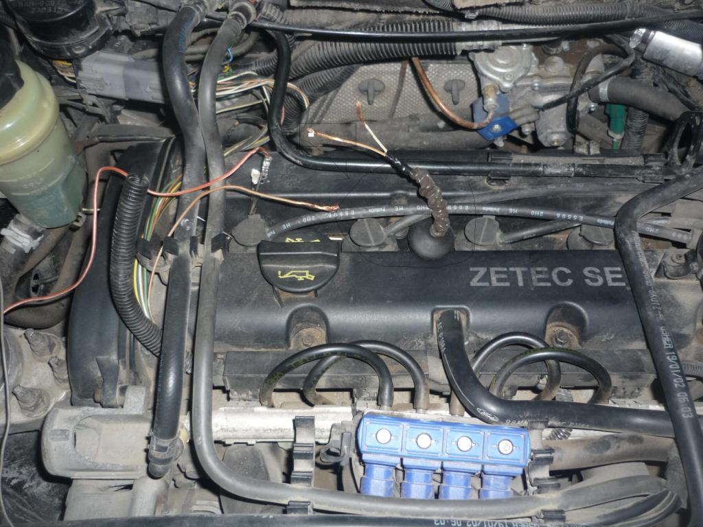

Всем привет.Парни проблемма заключается в том что при включении зажигания стрелка на приборе уходит на кипение заводим она возвращается в рабочий режим в движении метровчерез 300-500 загорается лампа чека и авто уходит в аварийный режим работают только 2 цилиндра и включаются вентиляторы и датчик опять уходит на кипение выключаем и вновь включаем зажигание все ок едим следуюшие 300-500м двс велет себя так только на прогретое авто гдето 70\80 градусов,термостат еще не открыт,а стрелка ведет себя также даже на холодную.Проверил датчик (нахолится на головке блока между 2 и 3 цилиндром)он в норме 1.3-1.2кОм.Щас проверяю проводку до блока.ДИАГНОСТИКИ на форд нету rolleyes.gif Какие могут быть варианты? Датчик стоит один и на приборку и на управление двс доменя клиент поменял датчик по совету кокого то диагноста.

Всмысле компрессию?Дошол до блока провод целый.Дело не только в приборке.Сигнал идет с блока на приборку и за включение вентиляторов и аварийного режима тоже он блок всмысле.Щас попробую кинуть новый провод отсоединив старый (может где то в районе чашки стойки кз. невидно)
