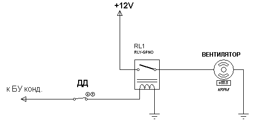

Дата 18.06.2013 - 13:29
Khabarovsk
Сообщений: 399
Пользователь №: 25220
На форуме с: 4.01.2013
Как я понял, надо изобразить что-то типа такой схемы (прикреплена к посту).
UPD: Поправил схему
