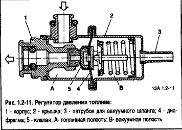

На днях промывал Винсом ВАЗ-14 да случайно подал Винс в обратку (в смысле в рампу, через регулятор). Сделал где то 2.5кг, завёл, отработала 15 минут, заглушил, жду минут 20, потом приподнял давление до 3.5кг, заводить - не заводится. Думаю может жидкость кончилась - вроде булькает, долил ещё - не заводится. Нажимаю золотник на рампе - там чуть вытекло без давления - и всё, ничего нет. В бачке давление есть, в рампе нету. Наконец заметил ошибку, подключился правильно, завелась сразу, отработал жидкость, уехал, всё нормально. А я полез смотреть чертёж регулятора давления и рассуждать, почему сначала работала потом перекрылось.

Вот чертёж. Как повышение давление со стороны обратки может привести к закрытию клапана регулятора? Скорее наоборот должно быть.

Двигатель заглушили, если всё исправно - давление в топливной рампе осталось (ну min 2-2,5 кг/см кв.), т. е. продолжает давить на диафрагму и пытается сжать пружину. А тут ещё ПОД клапан регулятора дали 2,5 кг, передав усилие через шток, помогли сжать пружину - вот он и открылся. А дальше - моторчик завёлся - ещё и вакуум в помощь.

Вить, прочитай мой пост внимательней, глядя на чертёж, без соринки (она тут не при чём) smile.gif
С этим утверждением согласен. Время после глушения двигателя и подключения промывки прошло немного, поэтому давление, оставшееся в рампе действовало совместно с давлением на клапан со стороны обратки. А вот когда я сделал 20-минутный перерыв (тем более я давление в бачке стравил) - то потихоньку давление в рампе стравилось и после повторной подачи давления в обратку - это давление давило только на сам запорный клапан, площадь которого меньше площади диафрагмы, вот усилия для открытия и не хватило.

Чисто гипотетически, вкупе с теорией вероятностей.
В "моём" варианте сработает стопудово, не зависимо от количества повторов и попыток поймать соринку под клапан. smile.gif
