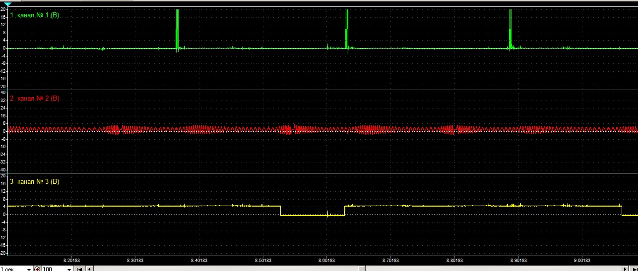

Цитата (evgen58 @ 3.01.2019 - 19:42)
Синхронизацию высчитать что-то не получается.
Вот осцилка с рабочего мотора. С твоей вроде совпадает.

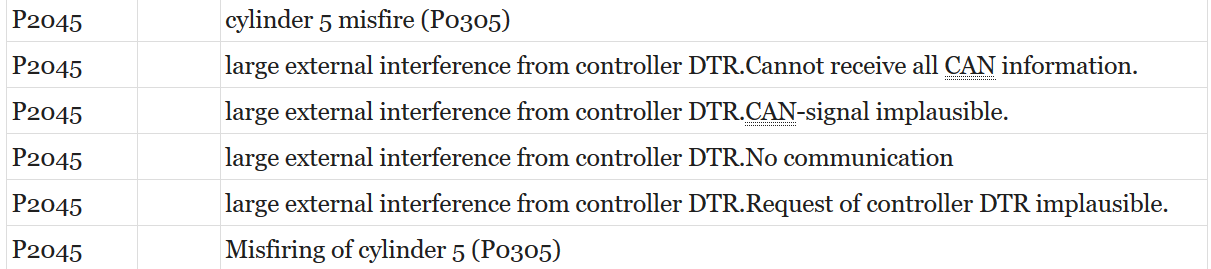

Вот ещё интересную инфу выкопал:
P2045 - Reductant Temperature Sensor, Circuit High.
Долго искал, что за датчик температуры восстановителя. Оказалось датчик температуры выхлопных газов (на дизеле - на сажевом фильтре, на бензине встречал на VAG'ах на катализаторе).
Может он не видит холодный сажевик и не даёт нормально прыснуть форсам при запуске.

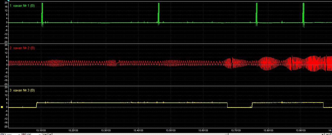

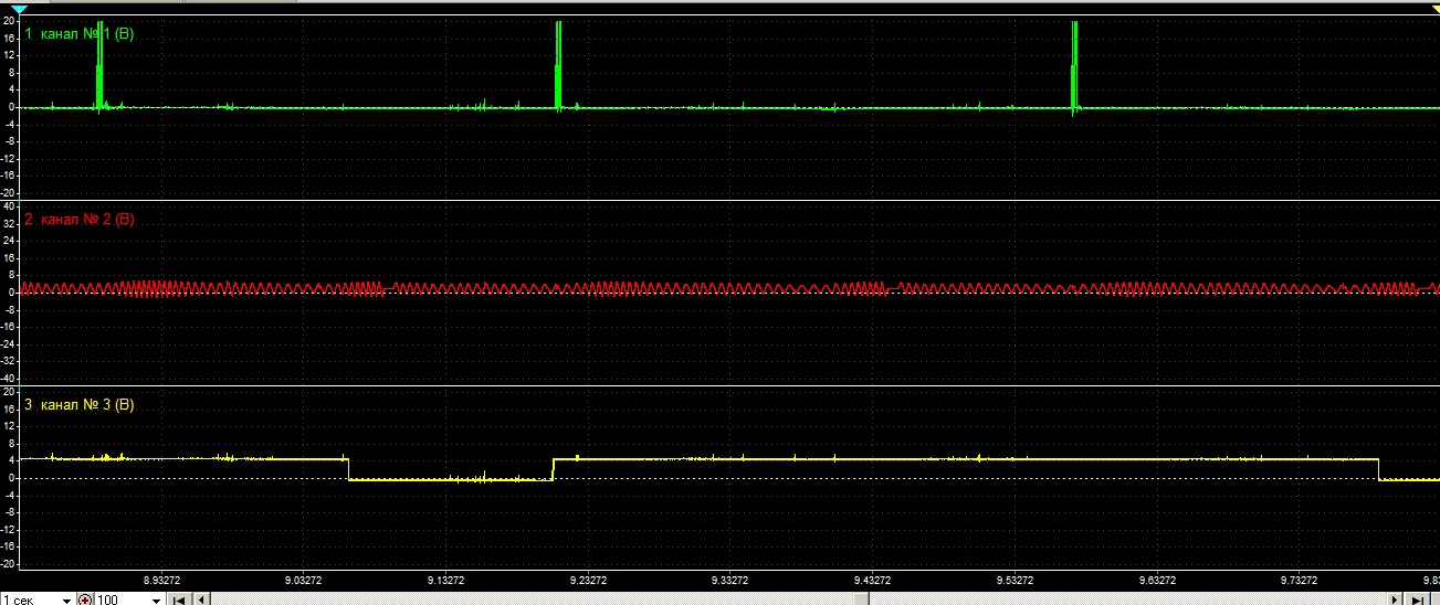

Система комонрейл, на ТНВД стоит как я понял регулятор давления и все. На осцилке верхняя зеленая,это форсунка 1 цилиндра. Сигнал при пуске есть, при работе немного отличается от того когда двс еще не запустился.Снег задолбал, хотел все таки попробовать с буксира, чтобы исключить помехи от стартера, дпкв очень близко к стартеру стоит.
