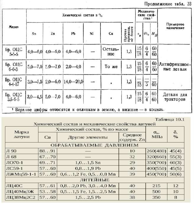

Если внимательно посмотреть упаковку, то видно, что изготовлено в Китае, так что могли написать что угодно. Латунь и бронза -сплавы , медь в которых присутствует, но для меди окисление процесс довольно активный, поэтому защитой от коррозии может быть лужение, либо гальваническое покрытие, либо использование сплавов, которые дешевле чистой меди, и за счёт других металлов имеют значительно лучшую коррозионную стойкость. Для этого цинк, олово и другие металлы в разных пропорциях используют в этих сплавах, придавая им нужные свойства, позволяющие не только удешевить материал, но улучшить некоторые его свойства. Латунь дешевле бронзы ,поскольку меди в ней меньше.
А медь основной компонент сплава и составляет обычно от 50 до 95% . Т.е китайцы не обманывают, но и не пишут всей правды. Медные наконечники с покрытием менее прочны, и за счёт пластичности меди быстрее теряют форму при больших усилиях затяжки, медь более текуча и мягка. Латуни в этом смысле лучше, хотя при попадании электролита на поверхность всё же окисляются если не покрыты оловом .

Одно дело латуни для авиапрома и оборонки, другое дело ширпотреб. У китайцев даже сетевые провода из не понятного металла встречаются- ни облудить без активного флюса ни скрутить не получается! Видимо в их латуни меди меньше обещанного, и намешано всякого "мусора", который пластичность убивает. Латунь которая российская, распространённых марок(ЛС59, 68) довольно ковкая и пластичная, даже при изгибе не рвётся, что там у китайцев только им известно. Главное с новья к клеммам батарей не прилагать больших усилий и не стучать, чтобы герметичность корпуса у выводов не нарушить, иначе электролит по мельчайшим зазорам доберётся до клемм и они потемнеют и клеммы тоже начнут обрастать белыми торосами. Восстановить адгезию полипропилена и свинца не возможно. Даже промасленные пыжи в таких случаях защищают не надолго. Защитные аэрозольные составы не дёшевы и их применение рационально на пунктах продажи и замены АКБ. И эффективны они только если выводы герметичны. А белые как снег наросты на клеммах батарей отлично удаляются кипяточком из чайника, словно они из снега и тают от температуры, но воду желательно сразу тряпкой собрать и клеммы сжатым воздухом продуть. У нас содовым раствором из брызгалки их перед продувкой сжатым воздухом обрабатывают, чтобы кислоту нейтрализовать.
