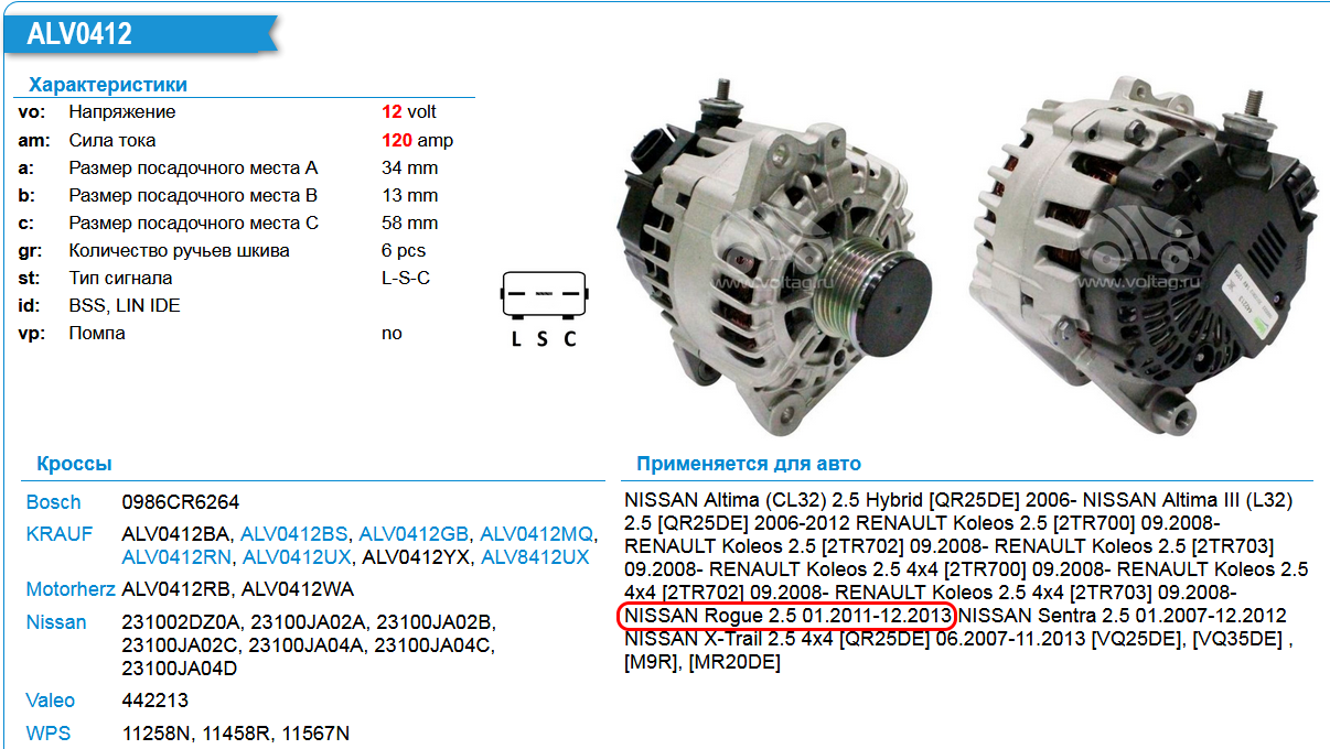

Всем доброго дня. Принесли два генератора, один из них разбит после ДТП, второй с разборки. Генераторы вроде бы с одной и той же машины, только разных лет выпуска, по укреплению подходят. На старом на регулятор напряжения приходить один провод, а на новый три провода. Возможно ли подружить этот трехконтактный генератор с этим авто и как? Распиновок найти не смог.

На форуме с: 11.04.2014
Фото генераторов

Мне "нравится" Ваша подача информации - ни модели авто, ни модели генератора ... хотя part number, как минимум на один генератор у Вас есть
Дата 26.10.2020 - 13:18
Сообщений: 7280
По номеру легко находится модель авто и год выпуска
Дата 26.10.2020 - 13:21
Сообщений: 7280
Если, как говорите, марка авто одинаковая, то в других годах выпуска также легко находится другой генератор (другого года выпуска). Я потратил на это 10 минут. Берёте схемы на обе машины, смОтрите назначение выводов генераторов http://autonica.od.ua/terminals.php и думаете.
Чем больше исходных данных, тем быстрее Вам подскажут.
Даже на фото видно,что крепление разные...

"Присунуть " трехпиновый генератор вместо "смарт" гены, конечно, можно, но...
1. Самый оптимальный вариант- это, если посадочные места регуляторов напруги одинаковые. Переставляете РР - и в путь.
2. Ежели нет, то придется колхозить. Т.е. подавать на клеммы L и S напряжения с клеммы 15. Причем, на клемму L обязательно через резистор 500 -1000 ом. Гена работать будет, но при этом в моторнике пропишется неустранимая ошибка по связи с генератором. Контрольная лампа заряда будет загораться через 20-30 секунд после старта и не гаснуть, ибо её зажигает ЭБУ через КАН шину. Стоит ли колхозить таким образом, решать Вам и клиенту.
P.S. Современные генераторы связаны с ЭБУ LIN шиной, по которой в обе стороны передается информация и команды управления
