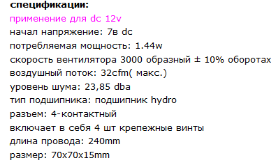

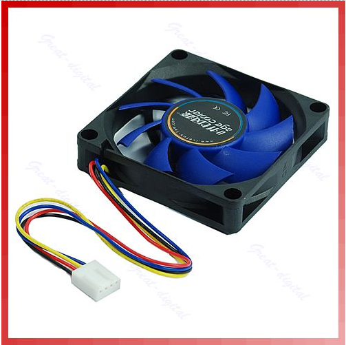

На заряднике приказал долго жить кулер 12в /3000об ,двухпроводной +и- ,есть в загашнике парочка,только они с 4- мя проводами.Как их подключить не представляю,по сопротивлению не звонятся даже на мОм-ах.Вот такие как на фото,только цвета проводов другие.Может кто имел дело?

Вроде чёрный минус, красный плюс....
Дата 31.07.2014 - 23:14
Это понятно но цвет проводов на моих другой совсем Желтый,черный,зеленый,синий.Вот только что и мог нарыть на них там где покупал: фото. Пробовал подключать методом тыка ,работать начинает при 10в,а при 12в.неразогнавшись до конца уже останавливается.

Скорее всего жёлтый плюс... Чёрный минус... Остальные - обороты...
Дата 31.07.2014 - 23:25
Вот как раз подключаю так,при 10в начинает вращаться,а довожу напр.до 12в плавно останавливается,откатываюсь на 10 опять нормально вращается,правда обороты пока не замерял.Остальные провода куда? kto.gif

А если на синий подать напряжение через сопротивление в один килоом?
Зелёный, наверное таходатчик...
Дата 31.07.2014 - 23:42
Попробовал,черн -,жел+.Синий через резюк 900 ом на +,ничего не изменилось,так же и с зеленым пробовал.Измерил обороты при 10в-1150об.Для сравнения измерил сопротивление на проводах кулера ( двухпроводного 12в от блока питания) - 500кОм.

Почему пустая? Четырёхпроводные вентиляторы ничем не хуже обычных. На старых матплатах скорость вентилятора регулировалась изменением питающего напряжения. Вентиляторы были трёхпроводными, третий провод - сигнал тахо.
Четырёхпроводные вентиляторы регулируются сигналом с широтно-импульсной модуляцией (она же ШИМ, она же PWM). Но! Чтобы новые четырёхпроводные вентиляторы могли работать со старыми матплатами, "не умеющими" ШИМ, они сделаны совместимыми. Надо только правильно вставить разъём, для этого на нём есть ключ.
Так что читаем по ссылке, данной naik23:
Signal Control (PWM) is input for PWM pulses. Base frequency is 25kHz and it is acceptable from 21kHz to 28kHz. Input has TTL level and includes pull-up resistor to 5V or to 3.3V in new constructions. Signal is not inverted and 100% PWM means maximal revolutions of fan. Motherboard has open-collector type output. This construction guarantee, that with disconnected PWM signal will runs fan with maximum revolutions.
Таким образом, если синий провод никуда не подключать, то обороты вентилятора будут максимальны.
Непонятно правда, почему он при 12В останавливается. Может быть из-за этого:
Signal Sense (tachometer) provides two pulses per revolution of fan. Output is opened collector and main board must have pull-up resistor to 12V.
Надо попробовать зелёный провод через резистор 5-10 кОм подключить к 12V. Но по идее необязательно.
ЗЫ. Ну и варианты, из-за чего кулер глючит: 1) питающее напряжение не фильтруется после выпрямителя и имеет повышенные пульсации, от этого контроллер в двигателе сбивается; 2) вентилятор при опытах с резистором 900 Ом маленько "поджарился" и от этого ему плохеет при повышении напряжения.
