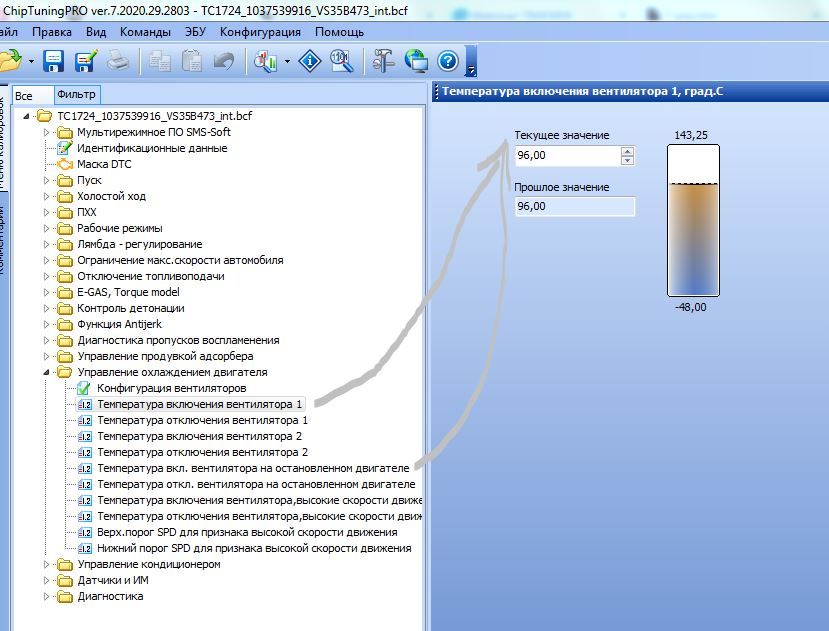

ВСО1 данные на скрине.
ВСО2 - 143гр.
Не знаю как на патриоте, есть ли там разные скорости вращения, но при наличии одного ВСО, под всо1 и всо2 подразумеваются разные скорости вращения одного и того же вентилятора. Если имеем этот случай, то по какой-то причине малая скорость не включается, а быстрая включится когда движок расплавится.
ВСО2 - 143гр.
И всё же, та колонка справа, это так понимаю вся доступная шкала программирования температуры вкл ВСО №1.
Если кликнуть ВСО №2, должна появиться другая подобная шкала. Но всячески температура более чем +107.3 С* будет ?

Сообщений: 7202
Хватаешь мышаком за ползунок и тянешь вниз куда надо.
