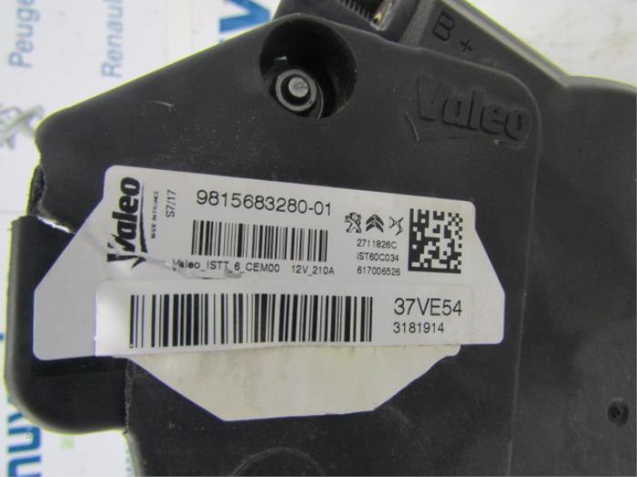

Есть два генератора Valeo 9815683280. У обоих сломаны (механически) регуляторы. В качестве запчастей регуляторы не предлагают. Цену за оригинальный называют, какую-то астрономическую. Уплавление LIN, из пяти контактов разъёма, плюс АКБ и минус, ещё два пустых. Есть идея приспособить обычный (доступный ) LIN регулятор. Где найти парметры оригинального регулятора? ID протокол?

Поищи здесь https://as-pl.com/ru

Да ещё у Valeo проще искать по номеру который начинается типа TG ,FG ...

С этого естественно начал.
Есть IST60C034, это не помогает.

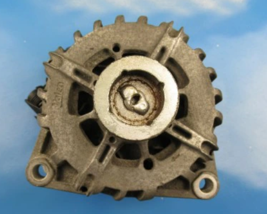

В общем, нашёл для клиента за очень не дорого, генератор в Польше. А когда стал внимательно фото рассматривать, у него оказался шкив приварен!!! Ну думаю, вот почему дёшево продают... А потом оказалось они все (что предлагают) с приваренными шкивами!!! На те, что привозил клиент первый раз , я внимания на шкив не обратил. Это что, новый тренд?

Шкив приварен с завода.Такая технодлогия.Потому что это и в правду генератор-стартер.Даже продаются заводские ключи и фрезы для снятия этой приварки.А внутри этого агрегата не всё так просто,есть сюрпризы.Да,это новый тренд.

Да разобрался. Сперва не мог понять как делается преднатяг для фиксации шкива. Ведь без натяга, очень быстро разобъёт ось якоря. Оказалось , что шкив имеет резьбу и является по сути гайкой.
Теперь пишу медленно, что-бы было понятно. Это просто генератор (да, не простой) для автомашин с системой Старт-Стопа. Он не является стартер-генератором. Я его лично разбирал, там всё как в обычном генераторе ( правда в несовсем обычном исполнении) Возможно он планировался как стартер -генератор (в разъёме есть свободные выводы) и если обычные диодные блоки (которые в нём стоят), заменить на управляемые (скажем на Мосфетах) , то возможно! Но привод стартера через поликлиновой ремень для дизеля, вызывает у меня обоснованные сомнения...

Опять столкнулся С подобным генератором. Кроме приваренного шкива , в нём оказалось ещё много интересного. У кого-то есть опыт откручивания шкива, вернее опыт стачивания мест сварки? Я стачивал дремелем с отрезным кружком, занятие весьма не быстрое... Клиент сказал, что большинство мастерских от ремонта этих генераторов отказываются!
Ещё удивил задний подшипник. На внутренней посадочной поверхности есть проточка под профильную шайбу!!! Не уверен, что такие подшипники есть в продаже. Собираюсь поискать в ближайшее время. Кто что может сказать про сие чудо французской инженерной мысли ?

Без опыта сложно с такими генераторами работать.Для удаления сварки продаются специально для них фрезы в инете.Подшипники с проточкой тоже продаются но стоят как самолёт.И ГЛАВНОЕ,положение этого кольца обязательно надо отметить для синхронизации мангнитного поля.Сам не ремонтировал такие генераторы,знакомился только с чужим опытом теоретически.

Про наличие специальной фрезы , я конечно знал. Интересно как фиксируют шкив при удалении сварки? А про кольцо можно поподробней, А то я уже собрал....
