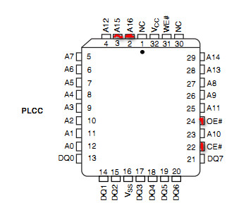

На фото, ниже флеш два ряда пятаков-J4-практически каждый вывод флешь там присутствует. Кроме отмеченных красным на скрине.
Пните в нужном направлении!

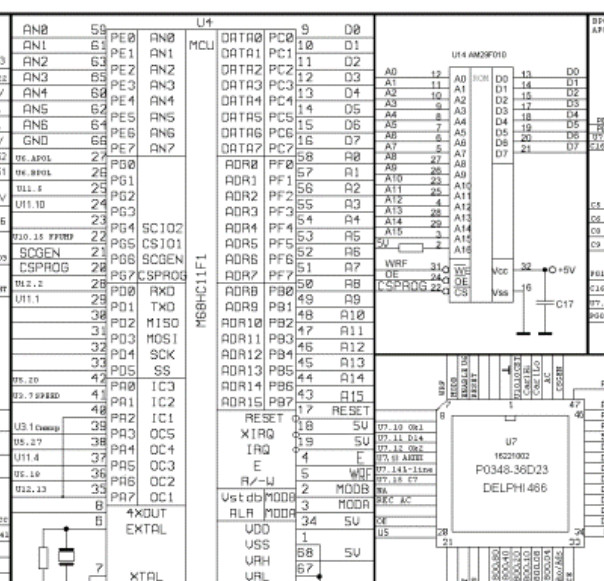

Я с Матизом разок так же кувыркался, потом просто кроватку припаял, и все пины с процессора по даташиту прозвонил и на второй день всё пришло в норму. Главное не суетись, попей чайку, успокойся. Какой там проц стоит? У меня есть срисованная с топологии Нексиевского КДАСа самопальная схема, её Юра Бородинов составил. Сейчас зима, воздух сухой, статика могла подпортить дела, если браслетом и паяльником с не заземлённым или хотя бы соединённым с металлом стола жалом. Если тип проца совпадает, то прозвони внимательно.
У меня на матизовском Фениксе при удалении компаунда одну дорожку прорезали едва заметно. А при обной из попыток два пина сомкнулись при пайке , только под лупой обнаружил при хорошей подсветке, хотя у тебя то глаза поновей моих, главное спокойствие.

Если предположить, что проц справа от флешки, то вот данные с него:
185
16196452
E87J
KQQTM0018G
За достоверность не ручаюсь-плохо видно!
Дата 4.01.2014 - 22:24
Шамиль Загидович, на фрагменте не видно адресов 22 и 24 выводов флешки.
Добавьте пожалуйста..
E87J это Моторолла с маской E87J. MC68HC11F1

Походу межслойные обрывы! Прозвонил согласно схемы, любезно предоставленной Шамиль Загидовичем, те позиции, которые я указывал и не звонятся!
Что то это пугает! Перемычки то я брошу. Но походу это мина замедленного действия получается! kto.gif
