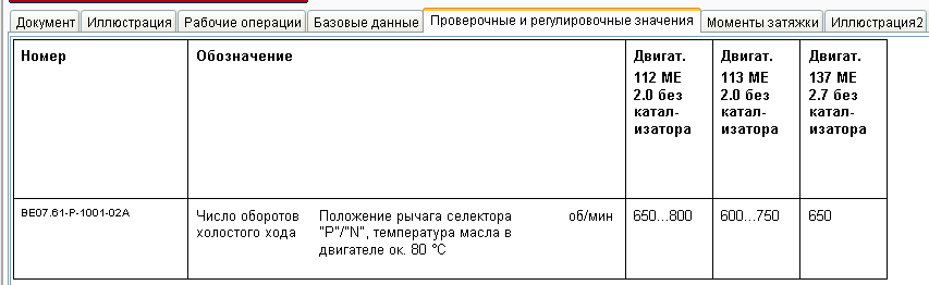

Доброго времени суток всем! Вопрос -какие должны быть холостые обороты на данном аппарате двигатель 113. По сканеру показывает заданые обороты -537. реальные обороты -543(но возникает проблема с зарядкой на холостых под нагрузкой опускается до 12.9-поднимаю обороты до 800 -зарядка 13.8-13.9) генератор бош 150 ампер номер 0123520017?
генератор ему поменяли в Москве(2й генератор идеентичные номера)

WOW говорит 700+50 не регулируется.

Я тоже в вове посмотрел-но ошибок по двигателю нет стало просто интересно откуда такой хх
Mercedes-Benz WIS

Цитата (submehanic @ 29.06.2016 - 23:14)
Mercedes-Benz WIS
спасибо
