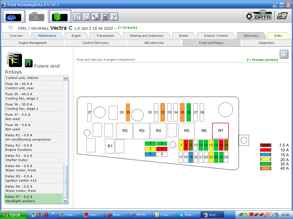

А ещё вспомнил,что обведённого Стояном реле как раз нет в наличии.

Если верить воркшопу, то реле, указанное Стояном идет для омывателя фар. Где стоит искомое непонятно. Но, как сказано выше :
Впрочем, ежели дворники не отмахивают, его поиски и не нужны, ибо дворники должен включить подкапотный блок по команде, принятой по КАН от подрулевого. Следовательно, надо бы продиагностировать подрулевой блок. Возможно, дело просто в отсутствии контакта в переключателе.
