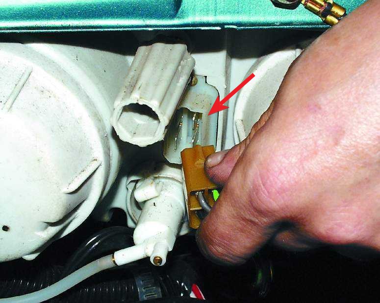

Как снять колодку? Куда надавить, поддеть или еще что? "Колодка" - это то, что на рисунке стрелкой показана. Только она у меня без винтиков.

У Вас установлена как на фото с защелками - это поддеть отверткой и вынуть, не бойтесь сломать, если рядом магазин - вся эта "коса" в сборе продается
