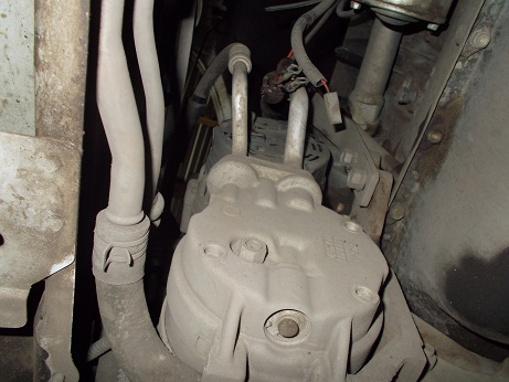

Спросили о цене замены подшипников на Сэнсе,что-то подсказало что-то нето.Ответил ,что зависит от демонтажа(аж смешно стало),а когда стал снимать-правильно ведь ответил

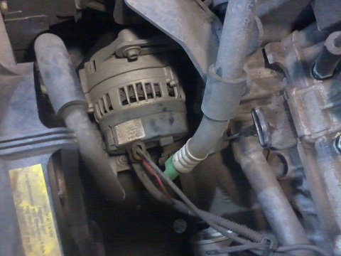

а сверху фото есть?

Снятие производится с верху, откручиванием 3-х болтов. 1 из которых не очень удобно откручивать, но если приложить немного усердия, то и он потдается.
Дата 27.09.2012 - 18:56
Пробовал и сверху и снизу(И по времени и по удобству выбрал снизу)

NikitosStainless,вот только сейчас попался Вид сверху
Дата 29.10.2012 - 23:26
Обрати внимание к нижнему болту сверху не добраться

в точку. только снизу(и удобней и быстрей).
