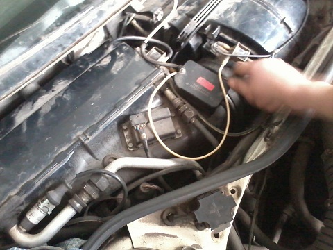

Правда тосол почти не капнул

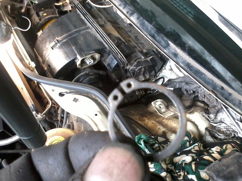

Снял стопорное кольцо

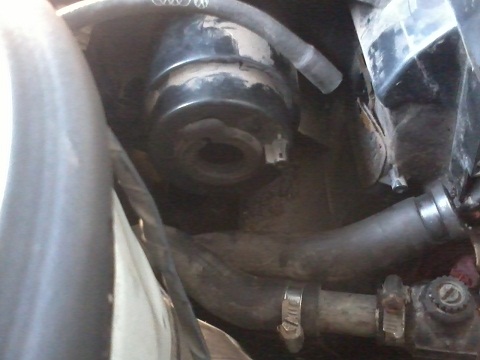

Моторчик выдвинул
Дата 15.10.2012 - 20:03
А вот через это расстояние заморился его вытягивать
Дата 15.10.2012 - 20:07
И вставлял с боями laugh.gif Спасибо!!!!!
