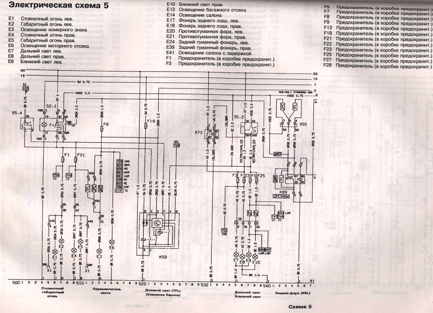

Если ли какая нибудь программа где можно посмотреть электросхемы кроме TIS 2000,интер машины до 2000года
Rus07
Дата 10.10.2006 - 07:45
г. Нальчик
Сообщений: 493
Пользователь №: 610
На форуме с: 10.08.2005
Конечно есть, среди них: Bosch ESI[tronic], Workshop, Автодата, Caps
Глянь в клубе Опель: http://www.opelclub.ru/modules/myarticles/...php?storyid=121, да и просто сканы схем на Вектры и Омеги гуляют в сети, к примеру:

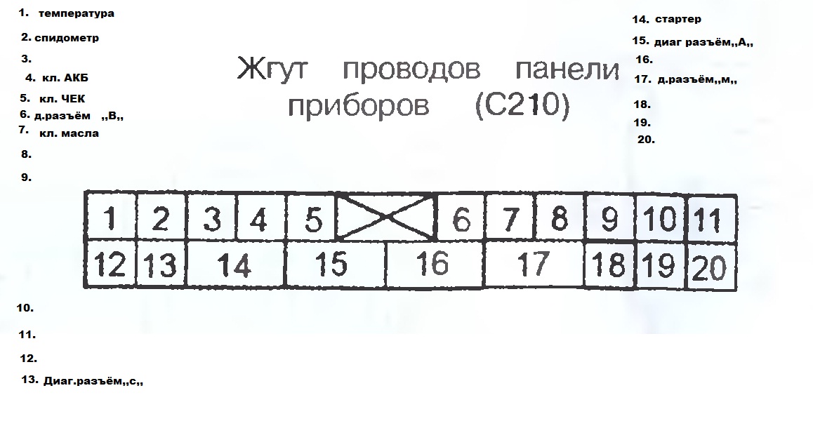

Дата 8.01.2013 - 21:11
Ув.консультанты у кого установлен Opel TIS подскажите ,где находятся разъёмы х26 и х1 Opel omega 1995 2.0 8кл(не работает указатель уровня топлива)
Дата 8.01.2013 - 21:34
в ТИСе2000 перекрытие по моделям начиналось с 1996 года, т от который у меня валяется на 3 СД ставился на 98 винду, и для старых моделей по расположению компонентов сейчас даже не припомню, ведь даже для старых моделей которые вошли вновые радакции ТИС там ещё не было 3Д картинки жгутов, поэтому ТИС новых версий где-то с V90, в данном случае не поможет, можно поиском по Опель ТИС на рутрекере глянуть, но только интернет надо широкий, со свистком не потянет. Если надо могу образы этих трёх дисков попробовать создать, но вот где сейчас 98 Винду взять?
Дата 8.01.2013 - 21:44
Ув.Шамиль спасибо,что откликнулись!Если сложно,то не нужно!!!Я просто переживаю,что потеряю много времени в поисках обрыва или неконтакта(именно так утверждает пациент unsure.gif )Я подумал может разъёмы под ковриком и ,,позеленели,,
Дата 8.01.2013 - 23:26
Может подругому спросить,,может кто знает где разъём пола?
Дата 9.01.2013 - 22:57
Ув.Шамиль цепь бака я победил,Опель ТИС2000 установил,там Омеги с 2002гЯ в свободное время решил собирать информацию о разъёмах ,стоб основные свои машины знать наизусть Типа вот так,,Ланос,
Дата 9.01.2013 - 22:59
Может так кто-то Опелей или другое собирает.Этож какая экономия времени!!!
