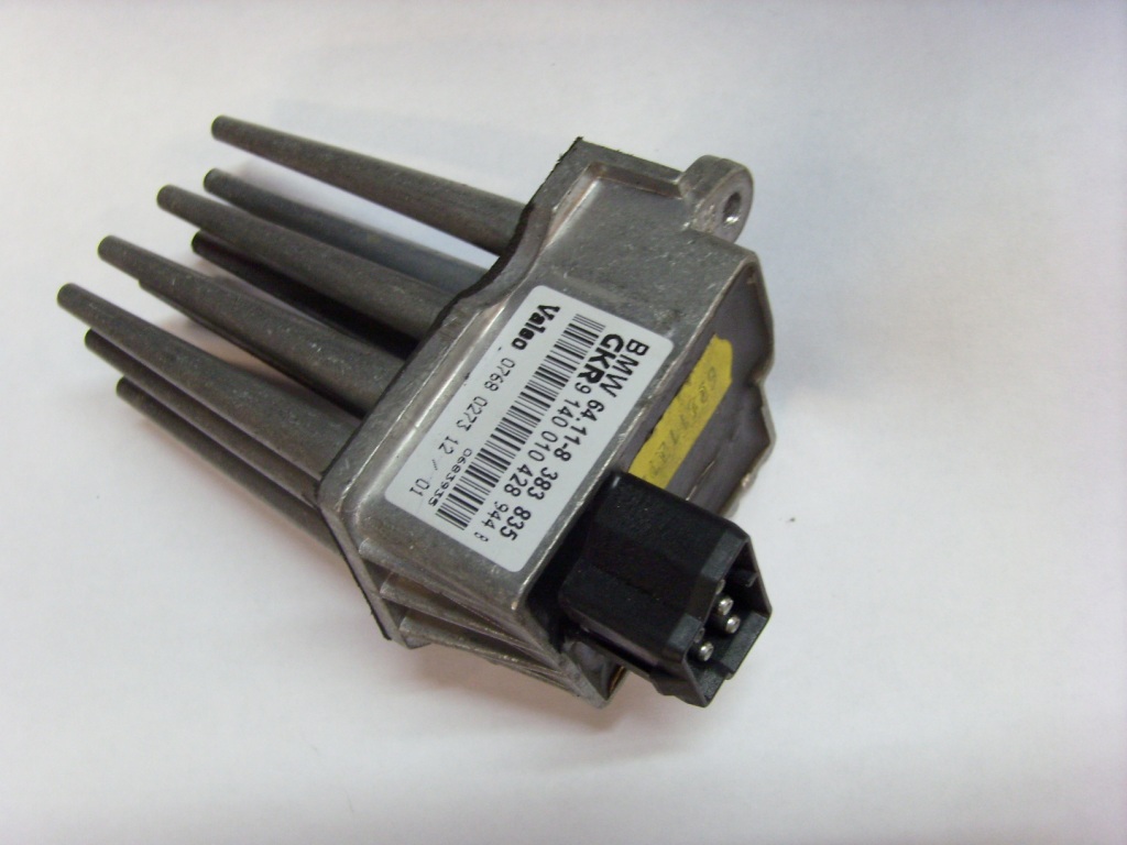

K них можно легко добраться с моторного. Они оба на одной осьи кажеться стоят по обе сторонь! моторчика, или два моторчика одним регулятором комадуються /давно бь!ло и о подробности позабь!л/. То, что помню точно, если они крутится легко, не надо снимат. Слабое место являеться електроннь! регулятор оборотов /ежика зовут/ и найти его не просто. Место, от пасажирской левой ноги в посоки к самой внутринний уголь поверх тунеля к двигателя. Находиться в обдуваемого канаву отопителя и вообще не виден, только рукой можно пощупать разема, 6 или 5 пиновой. После отключение разема, ещо два болтика его держать и можно вь!нут вне.
Да, попадались пару раз (один из них):
