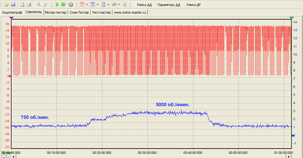

Проковырялся позавчера часа три stena.gif . Снимал осциллки с регуляторов, думал мож чё там. А он раз и перестал ошибку вываливать. Раскручивал до 5000 об./мин. - хоть бы что. Поджал клеммы в разъёмах регуляторов - отправил кататься. Днём звонит - опять ошибка, опять выше 3000 не раскручивается и плохо едет.
Вот чего не догнал - осциллка: красный - управление регулятором давления, синий - сигнал датчика давления в рампе (max.=2,9 В) при 5000 об./мин.:

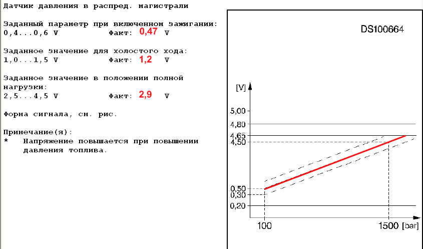

... далее - если верить Bosch'у, то в параметры укладывается:
Дата 15.11.2011 - 19:00
Сообщений: 7285
... однако, 2.9 В на выходе датчика давления - это примерно 820 bar (82 MPa), но сканер в это время кажет 160,8 MPa ! ohmy.gif ... а ошибку вываливает по "MAX" давлению, причём раскручивать не надо, достаточно чуть погазовать stena.gif

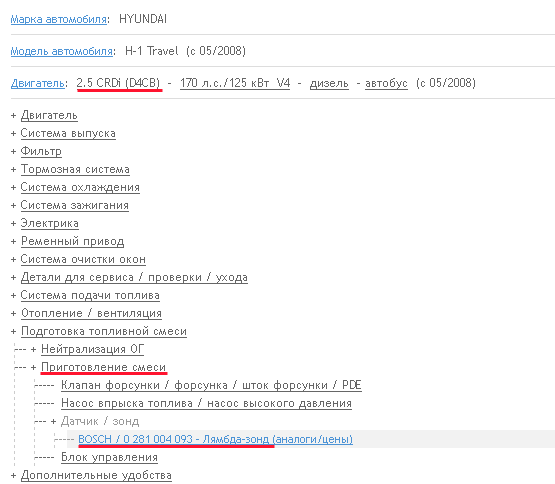

Мужики, похоже я что то пропустил-откуда в дизеле лямбда?
А по существу-форсунки на слив проверил? Было подобное!
Дата 15.11.2011 - 20:22
это скорее инжектор, чем дизель, хотя работает на диз. топливе.
Дата 15.11.2011 - 21:34
Сообщений: 7285
Лямбда в наличии.
Для справки:
- от французов: http://citroen.autocentre.ua/ac/Service/Ne...ogies/3576.html
- от магазинов запчастей:

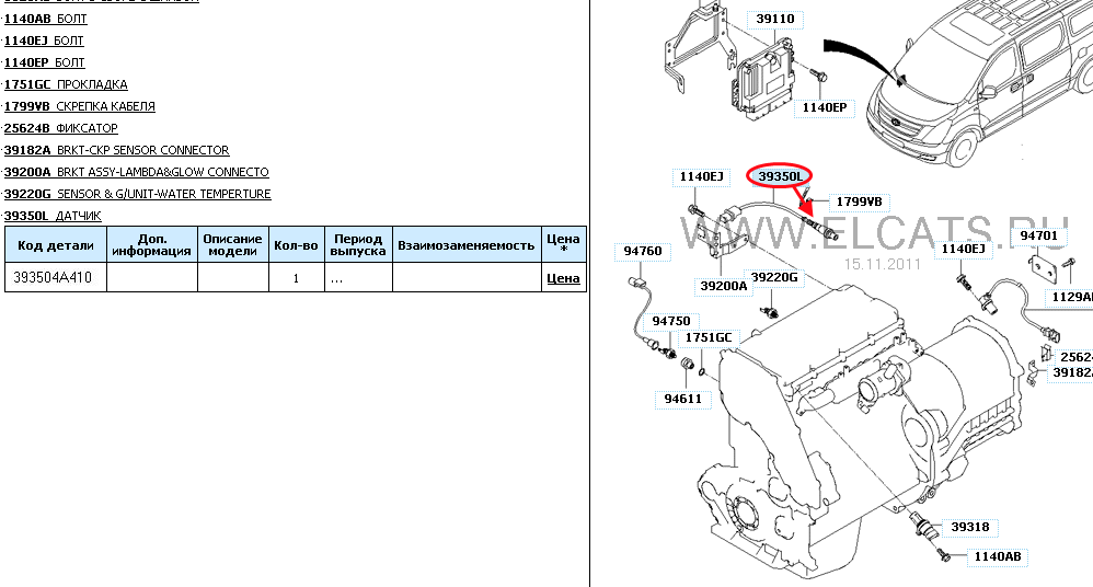

Сообщений: 7285
Дата 15.11.2011 - 21:48
