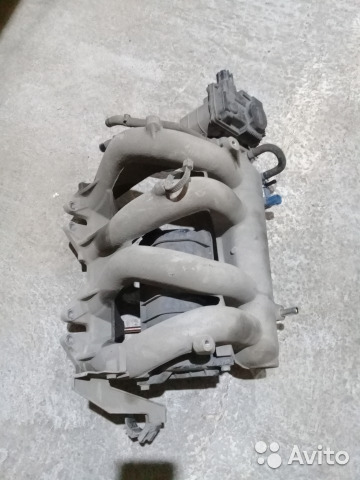

Дата 14.07.2018 - 09:42
Сообщений: 3820
Подсоса воздуха во впуск нет ?
PS: Не вспомню на каком ниссановском двигателе, есть глушитель(резонатор) шума впуска установлен под алюминиевым коллектром. Лопается по шву аккуратно, что это визуально не заметно, пока не снимеш его.

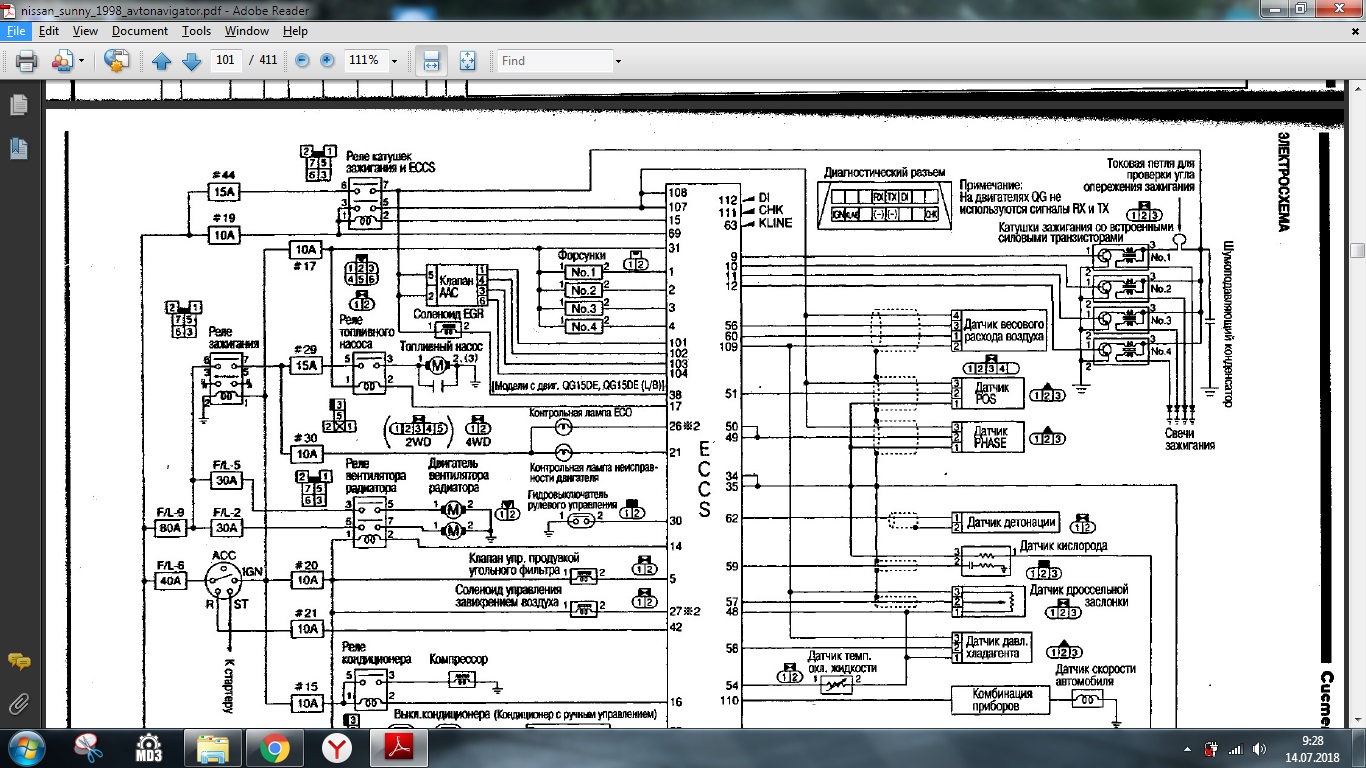

Дата 14.07.2018 - 11:46
Сообщений: 873
Цитата (Kotyn2607 @ 14.07.2018 - 09:37)
Так питание и масса приходят с эбу вроде. Прозванивал по дедовски лампочкой, но все 4 провода с дмрв приходят к эбу.
1-Сигнал ДМРВ
2-плюс 5 вольт с ЭБУ
3-масса от ЭБУ
4-12 вольт с реле ECCS
Дедовский токма на минус АКБ и на 4-й провод. Остальное мультиметром относительно 3-го мерять. 3-й откносительно минуса АКБ мультиметром.

Дедовский с лампой. Клемму + с АКБ снял. С + АКБ на фишку дмрв провод в одним контакт. От лампы массу на кузов и методом тыка искал в разъёме эбу контакт. Все 4 с дмрв приходят на блок.

Дата 14.07.2018 - 12:56
Сообщений: 873
Аааа, это прозванивал провода так. Теперь на фишке напряжения нужно смерить. При включенном зажигании иголку тыкать в фишку и искать что есть, а чего нет.
Дата 14.07.2018 - 13:59
Сообщений: 3820
Цитата (Kotyn2607 @ 14.07.2018 - 15:41)
И причём здесь отсутствие сигнала с дмрв?
Может у вас двигатель воздух всасывает совсем с другого места, а не через ДМРВ. Откуда там сигнал появится, если воздух через него не проходит stena.gif , всасывает как я описал из случая из своей практики. Поэтому и спрашиваю про подсос.
Недавно авто было в ремонте, также в параметрах 0 кг расход воздуха, банально был обрыв одного из +питания ДМРВ.
