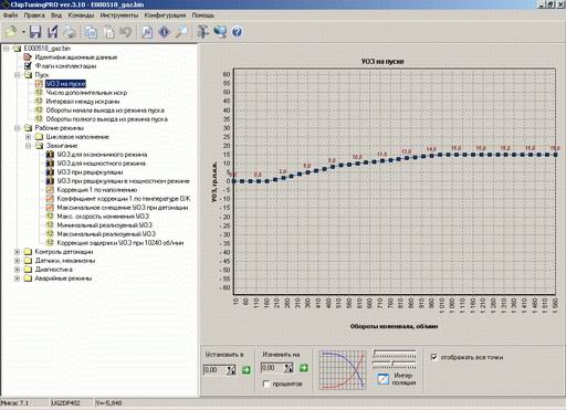

varta
Дата 30.04.2005 - 16:11
Сообщений: 304
Пользователь №: 167
На форуме с: 5.12.2004
Это когда не работает движок?
varta
Дата 30.04.2005 - 17:04
Сообщений: 304
Пользователь №: 167
Вот не работающый ДВС
varta
Дата 30.04.2005 - 17:06
Сообщений: 304
Пользователь №: 167
Вот на ХХ
