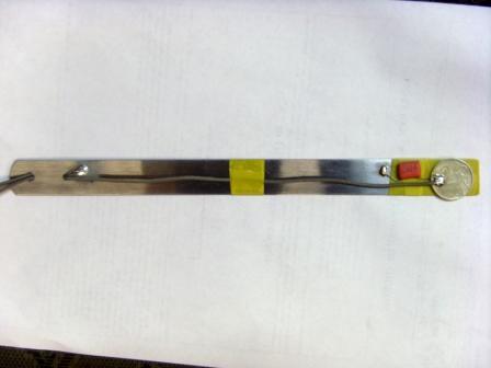

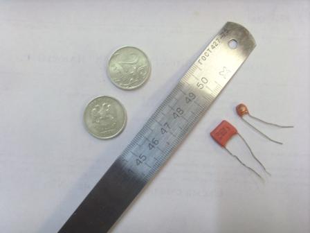

По «чертежам» Admin”a того же форума решил сделать ентот девайс, точнее – сразу два:
Дата 23.10.2010 - 00:38
Сообщений: 7280
Цена вопроса: металлическая линейка 50 см (1 руб. за 1 см), монета достоинством в 2 руб., украинский аналог – 5 коп. (2 шт.), пара конденсаторов (копейки, или поискать у себя).
Дата 23.10.2010 - 00:41
Сообщений: 7280
Сразу скажу, с ёмкостями под разные авто нужно экспериментировать. Реально, что вычислил – это от 3,3 до 22 n. На мой необразованный взгляд – девайс имеет место быть…

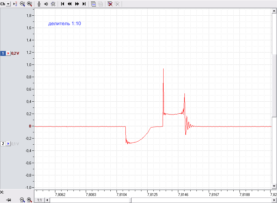

Экспериментировал на катушках автомобиля, который всегда под рукой - Nissan Primera P12, двигатель QR20.
Сигнал снят линейкой:
- один осциллограф
Дата 23.10.2010 - 14:28
Сообщений: 7280
- другой осциллограф:
Дата 23.10.2010 - 14:30
Сообщений: 7280
Для сравнения - сигнал снят с помощью ДПКВ (ВАЗ):
- один осциллограф
Дата 23.10.2010 - 14:31
Сообщений: 7280

Отлично пишет линейка металлическая. Всё дело в датчиках,не в осциллографе.

А поконкретней по линейке, конкретно чертёж, материалы изоляции
Дата 2.11.2010 - 22:47
Сообщений: 7280
Чертёж простой - линейка длинной 50 см, разрезанная пополам (сразу на два датчика); жёлтый цвет - обычная изолента (пару витков), чтобы изолировать монету от линейки; конденсаторы - уже писАл: от 3,3 до 22 nФ, себе сделал 3,3 и 10. Потом всё - в термоусадку. cool.gif

Продолжу тему и применение линейки (автор идеи на том же недалекозарубежном форуме) на практике. Заняться всё равно не чем было.
"Голая" линейка, кладём на катушки, сигнал на осцилл с линейки, масса - массой, ёмкость - индивидуально для авто (для катушек Nissan QR-20 - на скорую руку - 5 nФ):
