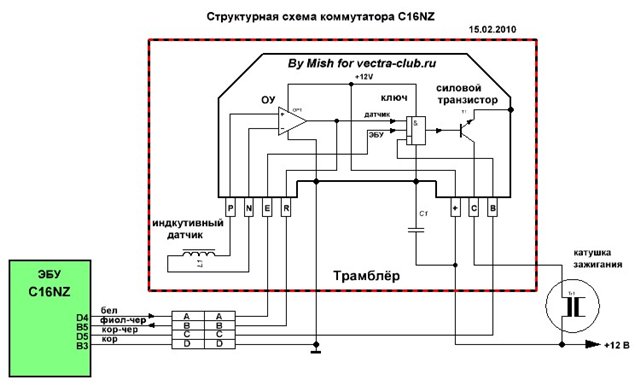

Взять коммутатор от Опеля C16NZ. Там тоже на входе индуктивный датчик, а на выходе меандр 5 вольт.

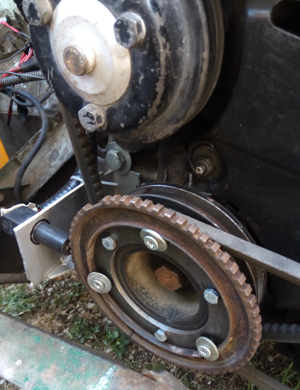

Тоже вариант. Но на сколько помню у Опеля датчик на трамблере, а тут коленвал - в районе маховика(типа у Рено 19 - бабочкой).

от коленвала врядли получится. будет лупить искру на каждый зуб.

Подумаешь, делов-то - зубья на задающем болгаркой повыдирать.
