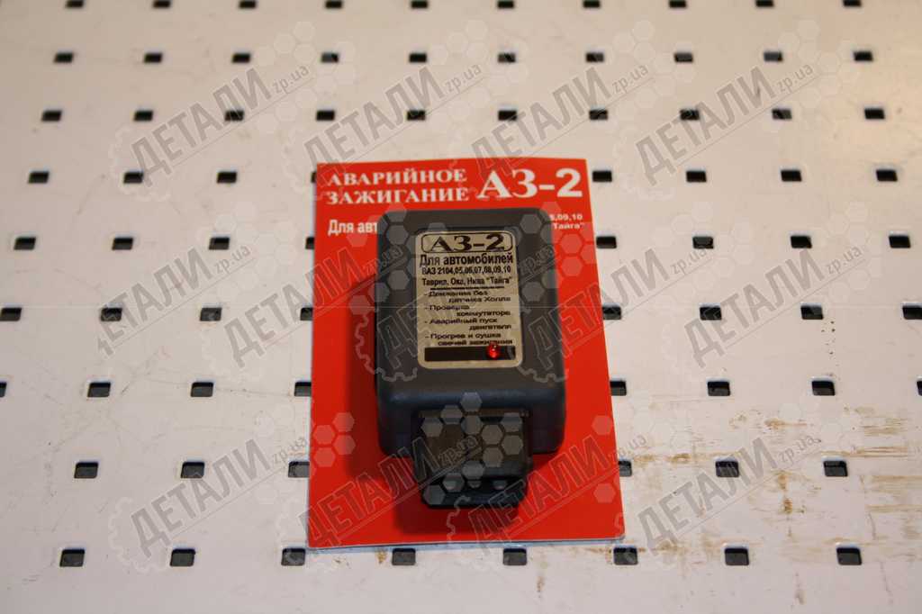

Можно попробовать собрать схему на "аварийном зажигании + Ваз комутатор 08,схема подключения классическая .

Вот:
