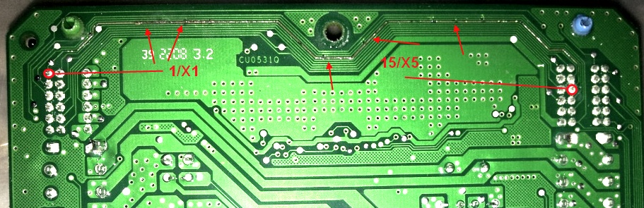

Сегодня реально удивил Opel Astra-H, 2008 г., седан (двигатель не имеет значения). Со слов клиента резко перестал открываться багажник от кнопки на панели. Код ошибки B1006-02- замените блок управления pop.gif . Нашёл лопнувшую/треснувшую/перетёртую изоляция трёх (сразу!) проводов, идущих от заднего модуля REC (Rear Electrical Center) в гофре к замку багажника на выходе из кузова. Разобрал/проверил модуль замка - всё гуд. Не приходит управляющий плюс на открытие (один из трёх проводов), масса и сигнальный открытого состояния в норме. Все преды целы old.gif (в этой цепи два по 7,5А)
Дата 25.10.2014 - 23:09
Сообщений: 7307
Оказалось, управляющий коротнул на массу (свою или кузова) и выгорела вся дорожка управляющего плюса между 1-м pin'ом разъёма Х1 и 15-м pin'ом разъёма Х5
Дата 25.10.2014 - 23:10
Сообщений: 7307
Что удивляет (повторюсь), ни один пред не пыхнул blink.gif - стоят все заводские.
