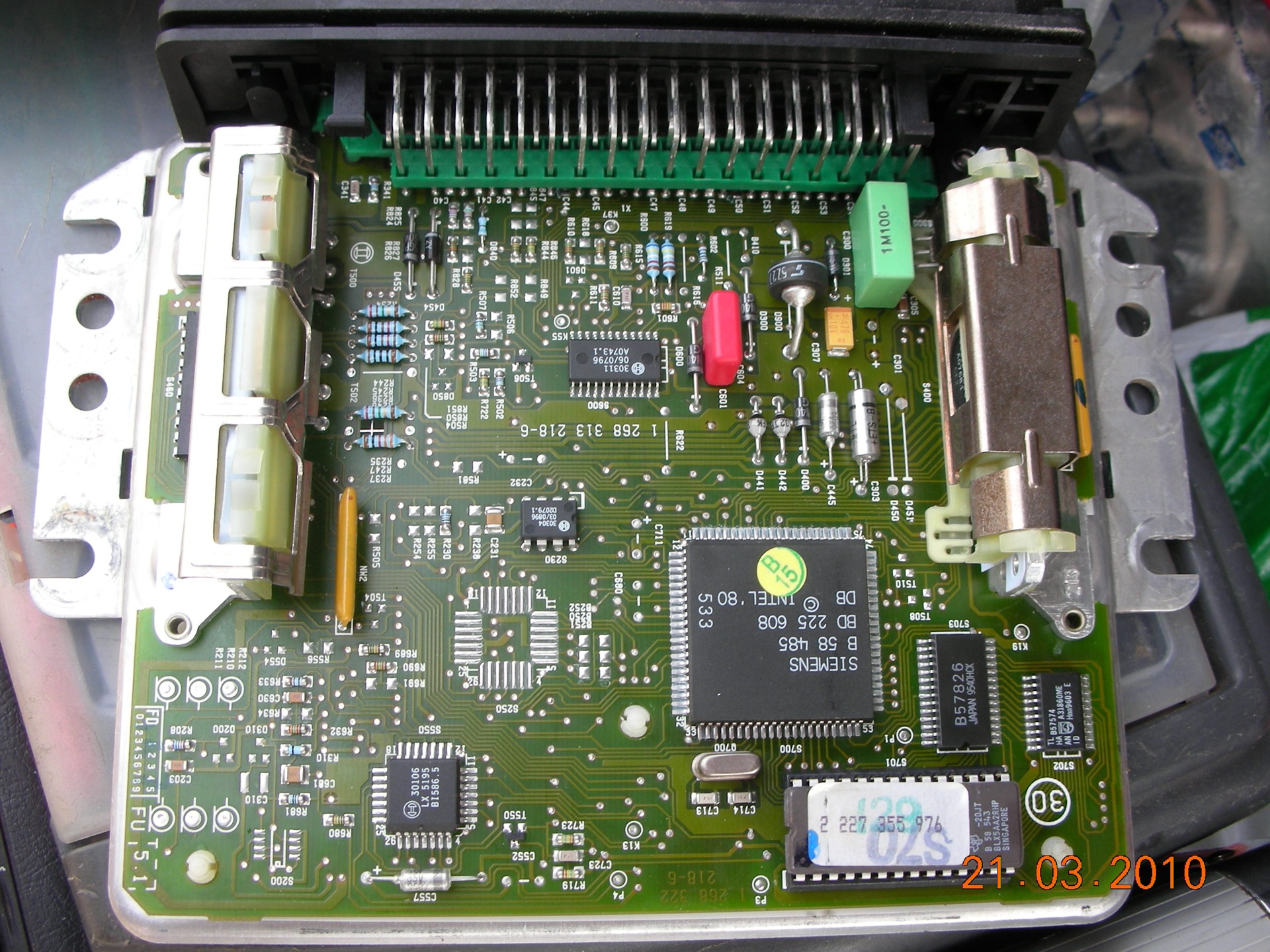

Эбу по виду Бош-консерва, почитал инет, прошивка 64кб, и сидит в 27C512. Вроде все знакомо, только вот сомнения насчет форм-фактора этой ПЗУ, она в нем такая же как на вазах (прямоугольная), или квадратная?
Дата 17.01.2017 - 15:36
29F040 там Андрей.
Шьется внешним программатором.

Цитата (karel @ 17.01.2017 - 15:36)
29F040 там
Может AM29F010? Из твоей темы прочел.
Но все-таки бывают на спортажах ПЗУ, вот фотка, правда неизвестно от какого года авто: https://www.drive2.ru/l/4062246863888293418/
