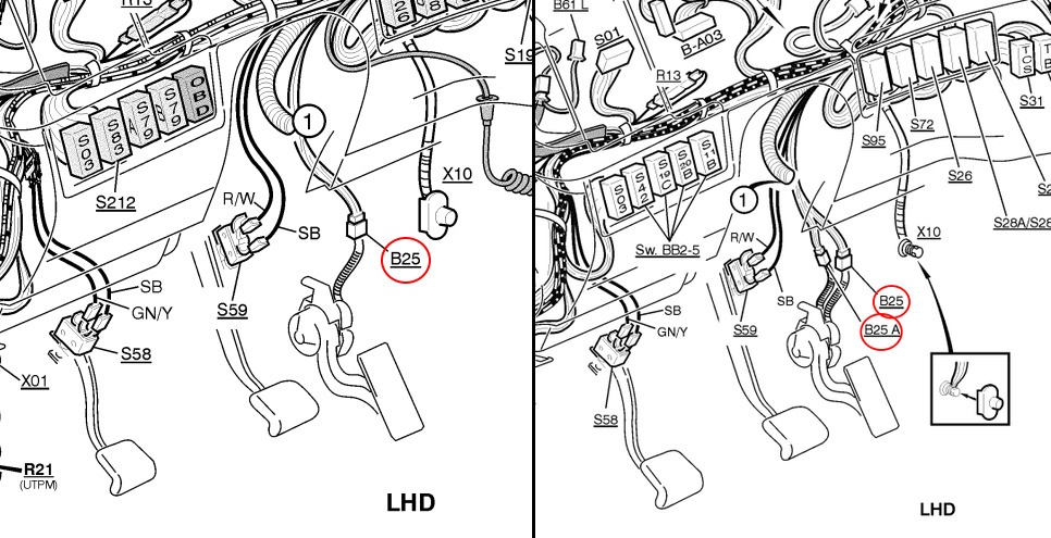

Дата 30.11.2023 - 20:01
Сообщений: 7289
Сообщений: 7289
Сообщений: 7289
Дата 30.11.2023 - 20:32
Сообщений: 7289
Цитата (Tratata100 @ 29.11.2023 - 16:54)
(наличие концевика вариант не подойдёт однозначно, там его нет в принципе)
Я бы так не горячился.
Сколько жгутов подходит к педальке ?

Цитата (submehanic @ 30.11.2023 - 20:01)
Похоже на правду
Tratata100
Дата 1.12.2023 - 07:07
Новосибирск
Сообщений: 7
Пользователь №: 44175
На форуме с: 29.11.2023
И эта вроде-бы тоже🥲🤦‍♂️
Tratata100
Дата 1.12.2023 - 07:12
Новосибирск
Сообщений: 7
Очень интересно уже🧐 жгут на педаль один, колодка 8 контактов(проводов в ней 6) 2 сдвоенных и 4 одиночных, все идут в бодик(все целые)
