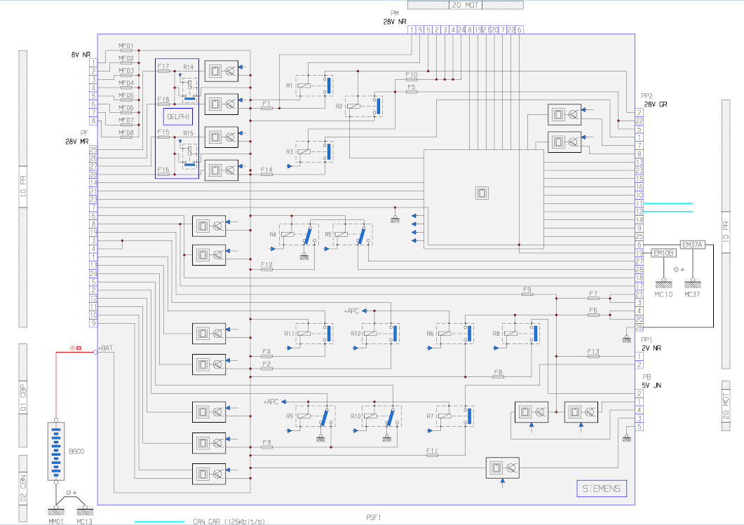

добрый вечер очень нужна распиновка блока бси и блока что стоит под капотом ..не эбу ...нахожусь далеко от дома автодаты нет...машина пыж 207..1.4д 2010год...проблемма не заводиться ...даже стартер не крутит..бси и моторник на связь не выходят...скорее всего нет питания ...хочу проверить для начала

большое спасибо ...нашел причину не было плюса ...бси видит сканер ...моторник нет ...можно еще питание эбу схемку???

Дата 1.09.2016 - 11:38
Сообщений: 7289
Распечатать в нормальном качестве прога не даёт, поэтому держите по кускам:
Сообщений: 7289
Дата 1.09.2016 - 11:39
Сообщений: 7289
