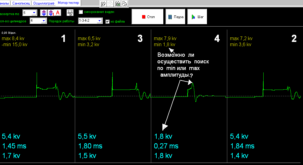

1. Слишком «мудреный» измеритель длительности, частоты и амплитуды. (3 опции в одной кнопке). Главный его недостаток - невозможность замерить временной промежуток между, к примеру, вершинами «горбов» разной амплитуды. Работает только при пересечении с осцилкой сигнала. Разницу значений между маркерами приходится делать калькулятором.
2. Измеритель амплитуды (отдельная кнопка) задуман отлично, но врет до полного наоборот. Окошки значений скачут, отслеживая, изменения сигнала, а показания не меняются. Возможно, что это легко устранимо, но в демоверсии все недостатки присутствуют.
3. Растягивать по вертикали шкалу канала можно только вниз. Т.е. увеличить картинку нижнего канала, оставив остальные, невозможно.
4. Сверхскромная "хелпа".

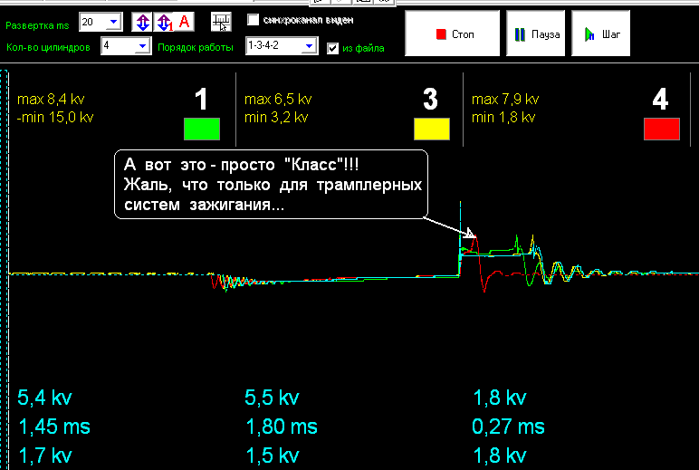

Пожалуй, отдельного внимания заслуживает функция наложения, которая может применяться и в мотор-тестере, и в осциллографе, и самописце (спецрежим прокрутки).
Приведу пример.
Запись "вторички" длиной 19сек. я просматривал в режиме самописца. Пропуски воспламенения на 4-м цилиндре после прогазовки, о которых автор, похоже, и не догадывается (хоть и снимал со своей машины), с трудом (чуть глаза не вылезли) обнаружил на отметке 5.389сек. и 18,810сек. В режиме осциллограф, а так же мотор-тестер «парад», уже зная, в каком цилиндре дефект, с трудом мог его отследить. Но, когда в режиме мотор-тестер с «парада» переключился на «наложение» этот дефект сам бросился в глаза. И это при частоте обновления картинки 10 раз/сек. Покрутите демку – убедитесь.
Признаюсь, что почти "клюнул", но насторожили больше не недостатки проги (думаю, устранимые) и не ограниченные возможности аппаратной части, а непонятная незаинтересованность автора в контактах с потенциальными клиентами. Впрочем, может это только мне не повезло, или просто случайность? А так, вроде, штука интересная...

>Почему нельзя измерить временной промежуток от момента нажатия кнопки >"мыша" до момента его отпускания. Попробуйте измерить его между горбами >"синуса" разной амплитуды.
Уже можно rolleyes.gif Тока синуса под рукой не оказалось...

Координаты я указал. Если не найдете - вышлю, или, если [/b]hash[b] не против, выложу здесь. Украсите им ваш сайт. Осцилки с пойманым дефектом красноречивее, чем образцовые. Но, то, что особенно понравилось, все-таки выложу сейчас.
Спасибо все нашел. Это натолкнуло на еще одну идею, для облегчения поиска таких редких пропусков зажигания, говорить пока не буду позже скину скриншот.
Дерзайте!

Скажем так - эта мысль кусочек идеи про которую я говорил.
