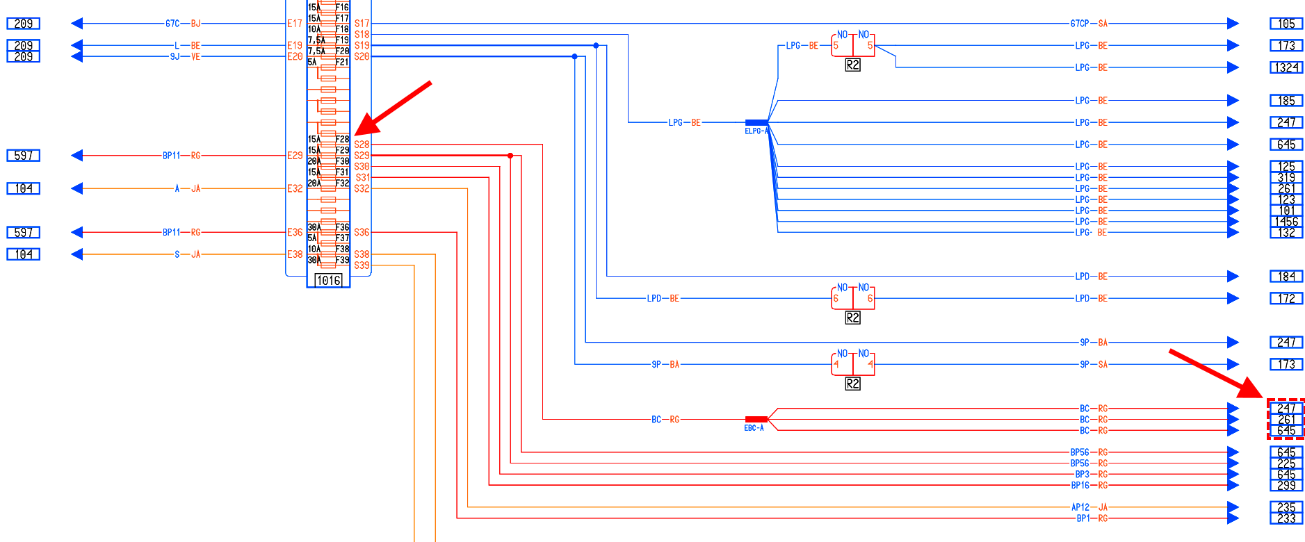

Это вы по символу на крышке судите. На самом деле этот предохранитель (F28) на:
- щиток
- музыку
- коммутационный блок салона (ЦЭКБС)
Дата 5.08.2022 - 14:10
Сообщений: 7280
Цитата (Ocharovanniy @ 5.08.2022 - 10:22)
Да уж, содержательно...
Отключайте по очереди потребители, смотрите при отключении какого перестанет перегорать (нужное выделил красными стрелками)
