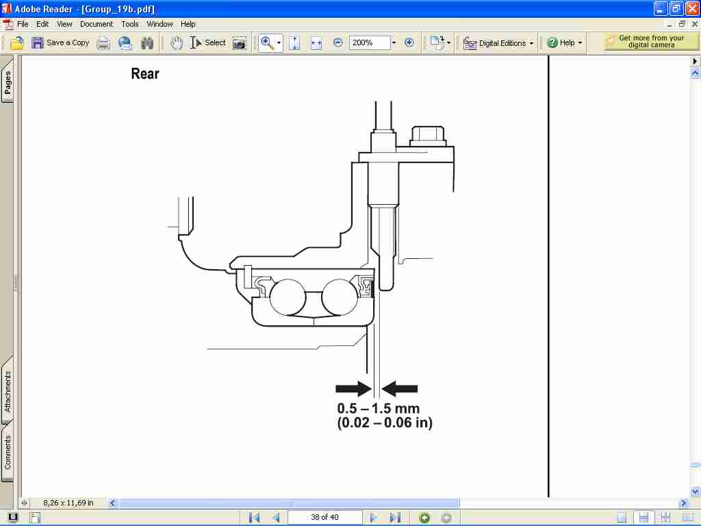

насколько я понимаю слева от датчика находится подшипник-тогда за счет чего на него реагирует датчик? В нем сделаны отверстия? А могли ли его поставить неправильно? Просто не хотелось бы оплачивать бесполезную разборку ступицы. В принципе поэтому и спрашивал о принципе работы этого датчика. Присоединённое изображение (нажмите для увеличения) ![]() |

Судя по картинке, справа у подшипника не просто щёчка/сальник, а есть и ещё какая-то начинка снаружи от сальника, ближе к датчику. Могу предположить, что это магнитные метки именно для датчика.
Если это так, то если запрессовать подшипник другой стороной (обычной), то сигнала не будет - судя по картинке, подшипник внешне симметричен и переворачивание возможно. Или если прессовать ударным способом (кувалдой ![]() Зы. К сожалению, снова исходя из картинки, диагностировать перевёрнутость подшипника без разборки не возможно ![]() Это сообщение отредактировал Edinolichnik - 4.11.2006 - 11:10 |

Предпологаю, что на Хонде картина выглядит похоже. Принципиально- конечно, а не конструктивно. И по картинке выдно, что ошибится при монтаже вполне вероятно. Также возможно, что подсунули подшипник, которий предназначен для машини без АБса. А ка там сами датчики- легко снимаются? Если легко- поменяй местами с противоположним и проверь, ошибка по тому же колесу, или перешла на другую сторону. И по осцилограмам что- совсем нету сигнала, или он присутствует, но искажённий, или с маленькой амплитудой? |

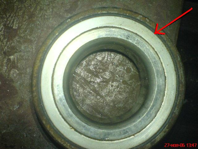

Получается, что это не холл, а токовый датчик! |

Насколько знаю, в целях помехозащищённости и при обычных индуктивных датчиках мозгами мерится именно ток от датчиков, а не напряжение. Зы. "токовость" датчика подтверждается и из схемы в первом посте этой ветки, где параллельно выходу датчика (внутри оного) стоит резюк (мЕньший ток), а параллельно ему магниточувствительным ключём коммутируется второе сопротивление (бОльший ток). Это сообщение отредактировал Edinolichnik - 20.11.2006 - 20:34 |

Недавно копал в АБС-а Ниссан Терано-2. Вероятно туда тоже токовой способ замера вь!брали. То что заметил, на датчик подаеться питание с компа вроде 2,5в. /на отключенной датчик-5в./. На отключенном замерил сигнала осциллом, показал синусоиде. Вероятно она модулирует питающее напряжение и ето сделали с цели помехоустойчивости, вроде поднятой масе является. С етой цели и один из стандартов в автоматики перенесли от 0-4ма, на 4-20ма, подальше от нуля. Какой обхват в авто не мерил. |
