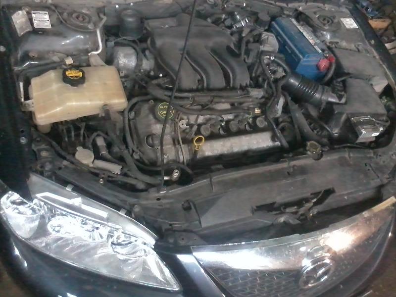

Задние болты подрамника открутили,а передние отпустили,и с боями

Хм.м. smile.gif Судя по фото, ему ещё предстоит ДОЛГАЯ жизнь, надеюсь Вы ВСЁ сделаете ПРАВИЛЬНО, и отчет о проделанной работе тоже мы все прочитаем. tema.gif appl.gif

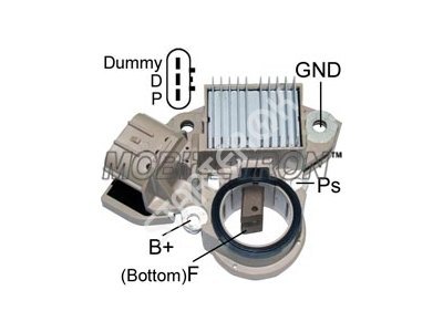

на стенде на D подайте питание с вывода щетки жигулевского регулятора (от копейки) через резистор 1кОм (восьмушка). Метод подсказан autonica. У меня на стенде стоит амперметр и я вижу что ток на обмотку возбуждения идет. Если это не произошло, проблема в регуляторе. Щетки и якорь естественно посмотрите. Но из опыта это крайне редко бывает почти все что приносили P-D, до износа щеток не доживает. Этот регулятор в живую не видел, но аналогичных (P-D) очень много встречал, IM345 в основном.
Давным давно покупал приблуду трансповскую для проверки таких регуляторов. Сейчас есть тестер с проверкой P-D регуляторов Transpo VRC2010 (гамно редкостное). Так на нем даже не пробовал эти регуляторы проверять тк привык проверять на стенде.

дВася ,если на Д просто касаюсь контролькой уже генератор возбуждается!Даже в состоянии покоя если даю 1000об 17 ,17.5 .Регулятор дорогой просто так -не забракуешь

Так Вы подключите через регулятор как написал, контролька отсекать не будет а регулятор будет. Если не знаете, в P-D регуляторе просто транзистор, те он сам отсекать не будет. Все остальное в ЭБУ. Вот все остальное и имитируется жигулевским регулятором.

Прежде, чем приговорить РР или ключ (в данном случае), устанавливаю на стенд генератор со щётками (пустышкой) и подключаю выносной РР, чтобы убедиться в исправности генератора.
Специально собираю неисправные РР со щёткодержателями различных конструкций для таких проверок генераторов разных мастей и производителей (чтобы не портить родной, подозрительный ?). Если нет подходящих по креплению, то пристраиваю ВАЗовский щёточный узел или другой подходящий.
Если проверка показала, что генератор исправен, нужно копать дальше. rolleyes.gif
